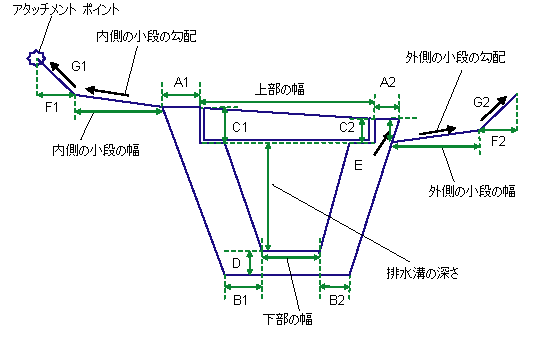

このサブアセンブリは、排水溝構造物を作成して、アセンブリの左右いずれかの側に追加します。
また、構造物のいずれかの側に法面展開リンクを追加することもできます。
アタッチメント ポイントは、排水溝構造物の前に位置するグレーディング リンクの最も内側のポイントにあります。内側のグレーディング リンクを省略する場合、アタッチメント ポイントは、内壁の最も内側のポイントにあります。

パラメータ | 説明 | タイプ | 既定値 |
作成方向 |
サブアセンブリをアタッチメント ポイントの右側と左側のどちらに挿入するか指定します。 |
左側/右側 | 右側 |
排水溝の深さ | 内側の排水溝の深さ | 数値、正 |
2.0 ft 0.6 m |
下部の幅 | 排水溝の底部の幅 | 数値、正 |
1.0 ft 0.3 m |
上部の幅 | 蓋部分の排水溝の開き | 数値、正 |
2.0 ft 0.6 m |
蓋のギャップ | 蓋の側と内壁とのギャップ | 数値、正 |
0ft 0m |
A1 | 蓋付近の上部内壁の厚み | 数値、正 |
0.45ft 0.15 m |
B1 | 排水溝構造物の内壁の厚み | 数値、正 |
0.6ft 0.2 m |
C1 | 内側の蓋の深さ | 数値、正 |
0.6 ft 0.2 m |
D | 排水溝下部の床の深さ | 数値、正 |
0.6 ft 0.2 m |
内側の小段の幅 | 内側の小段の幅(オプション)。小段がない場合は、ゼロを入力します。 | 数値、正 |
1.5 ft 0.5 m |
内側の小段の勾配 | 内側の小段の横断勾配(オプション)。排水溝構造物の端から向こう側の方向に測定されます。正の勾配値は、排水溝に対して上り勾配の小段であることを示します。 | 数値、勾配タイプ | 4% |
F1 | 内側の上り法面リンクの幅(オプション)。上り法面リンクがない場合は、ゼロを入力します。 | 数値 |
1.0 ft 0.3 m |
G1 | 内側の上り法面リンクの勾配(オプション)。排水溝構造物の端から向こう側の方向に測定されます。正の勾配値は、始点に対して上り勾配のリンクであることを示します。 | 数値、勾配タイプ | 1:1 |
A2 | 蓋付近の上部外壁の厚み | 数値、正 |
0.45 ft 0.15 m |
B2 | 排水溝構造物の外壁の厚み | 数値、正 |
0.6 ft 0.2 m |
C2 | 外側の蓋の深さ | 数値、正 |
0.45 ft 0.15 m |
E | 外側の小段リンクおよび上り法面リンクの始点が配置されるヒンジ ポイントの深さ | 数値、正 |
0 ft 0 m |
外側の小段の幅 | 外側の小段の幅(オプション)。小段がない場合は、ゼロを入力します。 | 外側の小段の幅 |
3.5ft 1.1m |
外側の小段の勾配 | 外側の小段の横断勾配(オプション)。排水溝構造物の端から向こう側の方向に測定されます。正の勾配値は、排水溝に対して上り勾配の小段であることを示します。 | 外側の小段の勾配 | 4% |
F2 | 外側の上り法面リンクの幅(オプション)。上り法面リンクがない場合は、ゼロを入力します。 | 数値、正 | 0.3 |
G2 | 外側の上り法面リンクの勾配(オプション)。排水溝構造物の端から向こう側の方向に測定されます。正の勾配値は、始点に対して上り勾配のリンクであることを示します。 | 数値、勾配タイプ | 1 : 1 |

このサブアセンブリは、上の図に示すような排水溝構造物のシェイプを作成します。法面展開リンクおよび小段リンクを省略するには、該当する幅のパラメータにゼロを入力します。
レイアウト モードの場合、アタッチメント ポイントを始点に、入力パラメータを使用して、定義した値に従って描画します。
