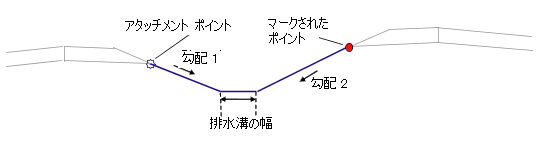

このアセンブリは、アタッチメント ポイントと、直前に名前でマークされたポイントとの間に凹型中央分離帯の横断図を作成します。
結合ポイントがまだマークされていない場合は、最初にマークポイント サブアセンブリを使用してください。
アタッチメント
アタッチメント ポイントは、左右一方の中央分離帯排水溝勾配の外端にあります。定義済みのマークされたポイントは、他方の中央分離帯排水溝勾配の外端にあります。アタッチメント ポイントとマークされたポイントの位置は、左右入れ替わってもかまいません。

勾配 1
アタッチメント ポイントから内側に延びるリンクの勾配(x : 1)
数値
-4 ( : 1)
勾配 2
マークされたポイントから内側に延びるリンクの勾配(x : 1)
数値
-4 ( : 1)

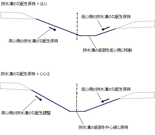

排水溝の勾配を保持
排水溝勾配の上端標高が左右で異なる場合、排水溝の法面を維持して排水溝の位置を移動するか、または排水溝の位置を常に中央に維持して上端標高が高い側の法面を調整するかを選択します。
選択リスト
排水溝の法面を保持、排水溝を中心から移動
排水溝の幅
中央分離帯排水溝底部の幅(V 型溝の場合はゼロ)
数値、正
0.6 m

アタッチメント ポイントとマークされたポイントの位置を決定します。マークされたポイントは、アタッチメント ポイントの左右どちら側に位置してもかまいません。アタッチメント ポイントを起点とするリンクは勾配 1 の指定に、マークされたポイントを起点とするリンクは勾配 2 の指定に従い、それぞれのリンクが交差するまで内側に延長されます。排水溝の幅を指定すると、交差する両勾配間に、水平の排水溝底部リンクが挿入されます。
排水溝の勾配
排水溝勾配の上端標高が左右で異なると、排水溝の位置が中心から左右どちらかにずれる場合があります。この場合には、2 つのオプションが用意されています。[排水溝の勾配を保持]を[はい]に設定すると、左右両側の勾配で[勾配 1]および[勾配 2]の値が固定され、排水溝の底部が中心から上端標高の低い勾配側に移動します。[いいえ]に設定すると、排水溝の底部が左右勾配の上端の中央になるよう調整されます。また、上端標高が低い側の勾配が固定され、高い側の勾配はそれに合わせて調整されます。
