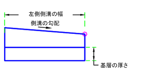

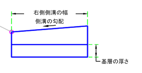

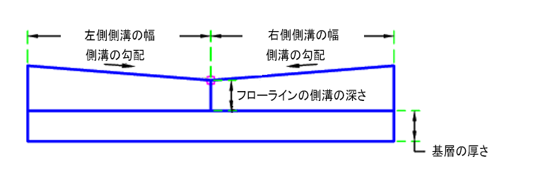

CrossGutter サブアセンブリは、交点に配置された交差する側溝を作成するためのリンクを挿入します。
例 1: 両方
例 2: 左
例 3: 右
アタッチメント ポイントは、交差する側溝のフローラインにあります。このコンポーネントは、右側または左側のどちらにもアタッチできます。

作成方向 | サブアセンブリを配置する側を指定します。 | 左側/右側 | 右側 |
側溝の構成 | 左、右、または両方を作成する場合の寸法 | 両方/左/右 | 両方 |
基層の厚さ | 側溝下の基層の厚さ | 数値、正 |
0.5 ft 0.15 m |
フローラインの側溝の深さ | フローラインの側溝の深さ | 数値、正 |
0.5 ft 0.15 m |
側溝の勾配 | 側溝の勾配 | 数値 | 8 (%) |
左側側溝の幅 | 左側側溝の幅 | 数値、正 |
3 ft 0.9 m |
右側側溝の幅 | 右側側溝の幅 | 数値 |
3 ft 0.9 m |

側溝のリンクは入力パラメータに基づいて挿入されます。ターゲットで左右両方の交差する側溝の外側の端を変更できます。基層の厚さが 0 より大きい場合は、交差する側溝の下に基層が作成されます。
レイアウト モードの場合、このサブアセンブリは指定された入力パラメータに基づいて交差する側溝コンポーネントを表示します。
