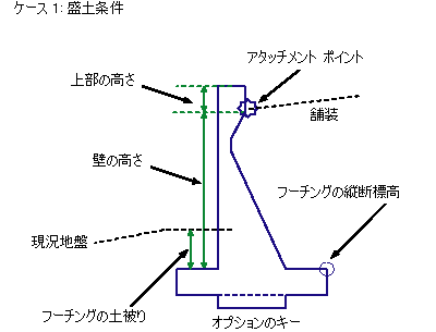

このサブアセンブリは、一方の側がテーパーされた擁壁構造物を挿入します。通常、壁の高さが 5.5 メートルより高い場合に使用します。
このサブアセンブリは、下部にオプションのキーも追加します。
アタッチメント ポイントは、擁壁が切土条件か盛土条件かによって変わります。盛土条件の場合、アタッチメント ポイントは擁壁の上部付近にあります。切土条件の場合、アタッチメント ポイントはフーチング付近にあります。

壁の高さは、フーチングの上面から、垂直面での地盤標高の高い方のアタッチメント ポイントまでの距離で決まります。フーチングの幅と深さは、壁の高さに応じて測定されます。壁の垂直面は、フーチングの幅の ¼ の位置に配置され、上方に向かうにしたがって後方に傾く勾配の下端はもう一方の端から 300 mm の位置に配置されます。オプション キーは、深さ 300 mm、幅 600 mm でフーチングの中心の真下に配置されます。

このサブアセンブリは、左右いずれの側にも挿入できます。アタッチメント ポイントは、切土条件か盛土条件かによって異なります。盛土の場合、アタッチメント ポイントは、壁上部から下方向に[上部の高さ]パラメータで指定した距離で、表層が壁の内側と交差する位置になります。切土条件の場合、アタッチメント ポイントは、フーチング上部から上方向に[フーチングの土被り]パラメータで指定した距離で、表層が壁の内側と交差する位置になります。壁の高さは、[壁の高さ]または[縦断]の入力値によって決まります。
盛土条件の場合、壁面は道路の中心の方向に傾斜します。切土条件の場合、壁面は道路の外側の方向、つまり保持されている地面の方向に傾斜します。[キー]オプションを[いいえ]に設定すると、フーチングの基礎は 1 本の水平リンクになります。[キー]オプションを使用する場合は、オプションのキーを定義するためのリンクが作成されます。
レイアウト モードの場合、サブアセンブリが盛土条件だと想定して、入力パラメータの指定値を基に擁壁シェイプを描画します。
