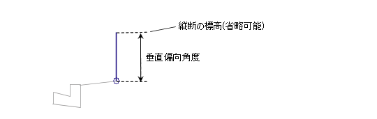

このサブアセンブリは、指定する垂直偏向角度で垂直サーフェス リンクを追加するための汎用ユーティリティです。
コリドー モデルを作成している場合は、縦断を指定して変動垂直偏向角度を使用することができます。

垂直偏向角度
アタッチメント ポイントからの +/- 垂直偏向角度垂直偏向角度が負の場合は、下向きになります。

垂直偏向角度
[垂直偏向角度]の固定値を変更し、リンクの終点と縦断を繋ぐ場合に使用します。指定するターゲットとして、縦断、3D ポリライン、計画線、および測量図形の各オブジェクト タイプが使用できます。

指定した垂直偏向角度で、アタッチメント ポイントから垂直リンクが追加されます。[垂直偏向角度]に縦断名を指定すると、リンクの終点は縦断の標高になります。
レイアウト モードの動作
レイアウト モードの場合、指定した +/- 垂直偏向角度に基づくリンクが表示されます。
