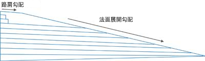

このサブアセンブリは、横断勾配摺り付けを制御するために使用できる路肩を挿入します。データム上の異なる勾配に加えて Pave 2 および Pave 3 の画層延長もサポートされます。
アタッチメント ポイントは、舗装路肩の内端にあります。通常、この点は走行車線の外側の端にあります。
注: すべての寸法は、特に注記がない限り、メートルまたはフィート単位です。すべての勾配は、「%」記号によりパーセント勾配であることが示されていない限り、底辺 : 高さの比(例、4 : 1)です。

このサブアセンブリは、指定したアタッチメント ポイントの側に挿入されます。L10 を除き、すべてのリンクが上部リンク L1 に指定した勾配に従います。L10 に対してユーザ指定の勾配が与えられていない場合、リンク L10 は、[路盤層 3 の内側の深さ]と、リンク L 1 の横断標高/勾配によって決定されます。
レイアウト モードの場合、このサブアセンブリは標準のクラウン付き道路の路肩で構成されるリンクを表示します。[路肩の % 勾配]および[路盤の % 勾配]で勾配値を指定している場合、リンクはその勾配値で表示されます。勾配値を指定していない場合は、既定の勾配の -2.50% が使用されます。
