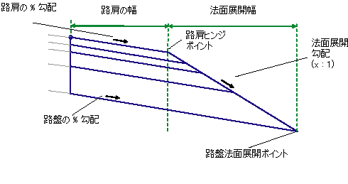

このサブアセンブリは、全体(舗装、基層、路盤層)を法面展開勾配に延長した舗装後の路肩を挿入します。
アタッチメント ポイントは、舗装路肩の内端にあります。通常、この点は走行車線の外側の端にあります。

[路肩の幅]と[既定の路肩勾配]の指定値を基に、路肩の表層を、アタッチメント ポイントから外側の方向に挿入します。路盤リンクは、表層より下方向に[路盤の深さ]で指定した距離の位置を始点にしたアタッチメント ポイントから挿入します。
路肩の法面展開リンクは、固定勾配([法面展開の勾配を維持]が[はい])または固定幅([法面展開の勾配を維持]が[いいえ])のいずれかのオプションで挿入できます。固定勾配を使用すると、法面展開リンクが、路肩の外端から路盤リンクと交差するまで延長されます。固定幅を使用すると、路盤層が路肩の外端から法面展開の幅だけ延長され、法面展開リンクが路盤の端に接続します。
表層 1、表層 2、および基層サーフェスが、路肩の法面展開リンクと交差するまで、表層と平行に指定した深さで挿入されます。
