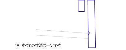

このサブアセンブリはアセンブリに簡単なガードレールのシェイプを作成します。
このサブアセンブリはスタートアップ サブアセンブリの 1 つで、簡単な道路モデルを作成する場合や、チュートリアルおよびトレーニングなどに使用します。
アタッチメント
アタッチメント ポイントは、表層上における支柱の内側の端にあります。

支柱およびレールとして、2 つの長方形シェイプを作成します。寸法は固定されていて、変更することはできません。支柱は、表層から固定距離に到達するまで、アタッチメント ポイントよりも下側に延長されます。
レイアウト モードの動作
レイアウト モードの場合、固定寸法を使用して、支柱およびレールを描画します。
