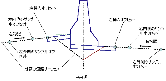

このサブアセンブリは、走行車線の内端から凹型中央分離帯上の内側に向かって既存の分割高速道路を拡幅し、中心線に標高差を解決するための非対称バリアを挿入します。バリア上面の標高と事前定義された縦断とを繋げるためのオプションが用意されています。
アタッチメント ポイントは、バリア基層の中心にあります。

左挿入オフセット |
左側の中央分離帯延長層の開始位置までのオフセット |
数値 |
0.0 |
左内側のサンプル オフセット |
左内側のサンプル ポイントのオフセット。左側の勾配は、既存サーフェス上のサンプル ポイント 2 点間の勾配に基づいて計算されます。 |
数値 |
0.0 |
左外側のサンプル オフセット |
左外側のサンプル ポイントのオフセット。左側の勾配は、既存サーフェス上のサンプル ポイント 2 点間の勾配に基づいて計算されます。 |
数値 |
0.0 |
右挿入オフセット |
右側の中央分離帯延長層の開始位置までのオフセット |
数値 |
0.0 |
右内側のサンプル オフセット |
右内側のサンプル ポイントのオフセット。右側の勾配は、既存サーフェス上のサンプル ポイント 2 点間の勾配に基づいて計算されます。 |
数値 |
0.0 |
右外側のサンプル オフセット |
右外側のサンプル ポイントのオフセット。右側の勾配は、既存サーフェス上のサンプル ポイント 2 点間の勾配に基づいて計算されます。 |
数値 |
0.0 |

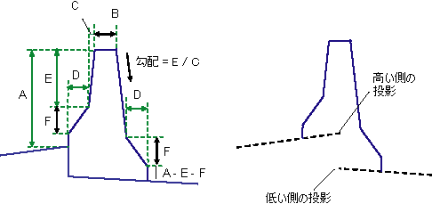

寸法 A(mm またはインチ) |
中央分離帯の高い側の基礎からバリア上面までのバリアの高さ |
数値、正 |
810 mm 32 in |
寸法 B(mm またはインチ) |
図を参照。 |
数値、正 |
232 9 in |
寸法 C(mm またはインチ) |
図を参照。 |
数値、正 |
59 mm 2 in |
寸法 D(mm またはインチ) |
図を参照。 |
数値、正 |
125 mm 5 in |
寸法 E(mm またはインチ) |
図を参照。 |
数値、正 |
557 mm 22 in |
寸法 F(mm またはインチ) |
図を参照。 |
数値、正 |
178 mm 7 in |

既存サーフェス |
既存の道路を定義するサーフェスの名前。ターゲットとして使用できるオブジェクト タイプはサーフェスです。 |
必須 |
バリアの上面 |
バリア上面と縦断の標高とを繋ぐ場合に使用します。計算されたバリアの高さに合わせるため、[寸法 E]の値は変わる場合があります。標高を指定するターゲットとして、縦断、3D ポリライン、計画線、および測量図形の各オブジェクト タイプが使用できます。 |
オプション |
左挿入オフセット |
線形に基づいて左挿入ポイントのオフセットを計算する場合に使用します。このオフセットを指定するターゲットとして、線形、ポリライン、計画線、および測量図形の各オブジェクト タイプが使用できます。 |
オプション |
左内側のサンプル オフセット |
線形に基づいて左内側のサンプル ポイントのオフセットを計算する場合に使用します。このオフセットを指定するターゲットとして、線形、ポリライン、計画線、および測量図形の各オブジェクト タイプが使用できます。 |
オプション |
左外側のサンプル オフセット |
線形に基づいて左外側のサンプル ポイントのオフセットを計算する場合に使用します。このオフセットを指定するターゲットとして、線形、ポリライン、計画線、および測量図形の各オブジェクト タイプが使用できます。 |
オプション |
右挿入オフセット |
線形に基づいて右挿入ポイントのオフセットを計算する場合に使用します。このオフセットを指定するターゲットとして、線形、ポリライン、計画線、および測量図形の各オブジェクト タイプが使用できます。 |
オプション |
右内側のサンプル オフセット |
線形に基づいて右内側のサンプル ポイントのオフセットを計算する場合に使用します。このオフセットを指定するターゲットとして、線形、ポリライン、計画線、および測量図形の各オブジェクト タイプが使用できます。 |
オプション |
右外側のサンプル オフセット |
線形に基づいて右外側のサンプル ポイントのオフセットを計算する場合に使用します。このオフセットを指定するターゲットとして、線形、ポリライン、計画線、および測量図形の各オブジェクト タイプが使用できます。 |
オプション |
なし
左右両側で、サンプル ポイント 2 点間の勾配が計算されます。次に、計算された勾配に従い、左右それぞれのカットアウト ポイントから中心線に向かって線分が延長されます。中心線で標高が高くなる側が特定され、その側にバリアの最小高さが適用されます。
また、高い側のバリア基礎オフセットが、指定した寸法に基づいて計算されます。高い側のオーバーレイ層が、カットアウト ポイントから計算されたオフセットまで延長されます。
低い側のオーバーレイ層が、カットアウト ポイントから高い側のバリア基礎オフセットまで延長されます。
図で示すように、標高が高い側の基点と、低い側のオーバーレイ層の上面が結ばれ、バリアが作成されます。
バリア上面の縦断がターゲット パラメータとして割り当てられている場合、バリアの高さは縦断によって制御されます。 この高さに合わせるため、[寸法 E]の値は変わる場合があります。

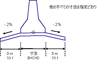

レイアウト モードの場合、次に示すように、寸法が固定された左右対称の中央分離帯およびバリアが描画されます。これは、レイアウト モード時に、対称中央分離帯オーバーレイ サブアセンブリによって作成されるものと同じになります。
