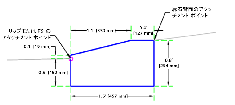

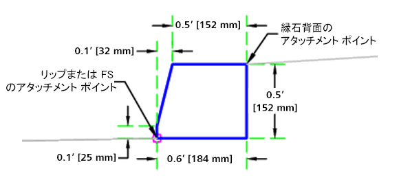

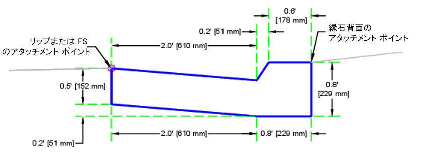

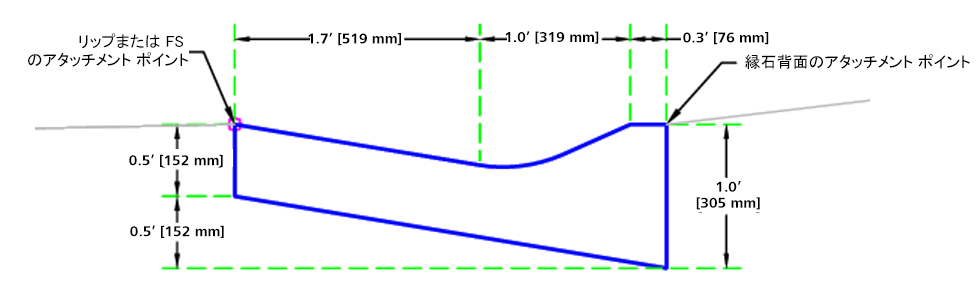

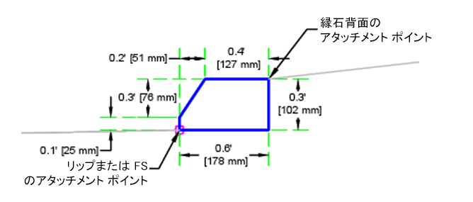

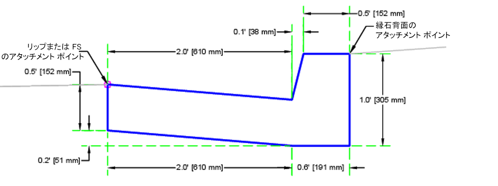

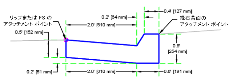

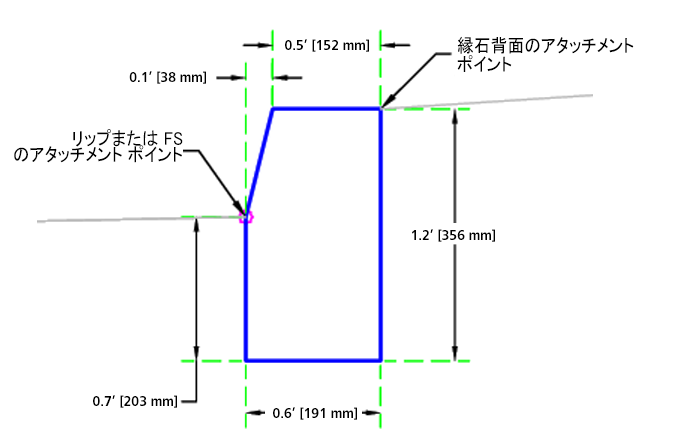

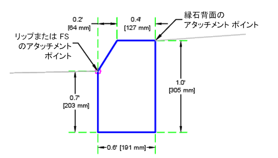

CaltransCurbs サブアセンブリは、Caltrans 標準プラン RSP A87A に基づいて縁石と側溝を作成するためのリンクを挿入します。
使用する寸法が標準プランの解釈と一致することを確認する必要があります。
Caltrans 縁石 A1-6 と A1-8
Caltrans 縁石 A2-6 と A2-8
Caltrans 縁石 A3-6 と A3-8
Caltrans 縁石 B1-4 と B1-6
Caltrans 縁石 B2-4 と B2-6

Caltrans 縁石 B-4
Caltrans 縁石 D-4 と D-6
Caltrans 縁石 E
