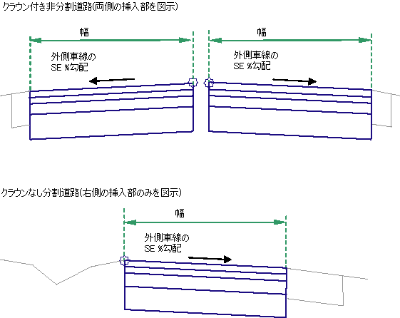

このサブアセンブリはコリドー モデルの基線線形の外側または内側車線横断勾配摺り付け勾配値を適用して、走行車線の横断図を作成します。
このサブアセンブリは車線勾配変化がないほとんどの非分割道路または分割道路の両側に使用できます。また、クラウン付き分割高速道路または非連続横断勾配高速道路の外側または内側の車線にも使用できます。舗装構成は、Autodesk Civil 3D ヘルプの「舗装横断の舗装構成」で説明されている規格に従います。
[アタッチ]
アタッチメント ポイントは、表層サーフェス上における車線の内側の端にあります。このコンポーネントは、右側または左側のどちらにもアタッチできます。

車線横断勾配摺り付け勾配を基線線形の横断勾配摺り付け仕様から取得します。横断勾配摺り付け勾配が車線に使用されるかどうかを指定することができます。
アタッチメント ポイントから開始し、指定された幅、深さ、および横断勾配摺り付け勾配の表層サーフェスおよびそれに平行な路床を挿入します。車線の両側は、垂直リンクで結ばれます。
コリドー モデルの作成時にオフセット平面線形名が[幅]に割り当てられた場合は、車線の幅が線形のオフセットに合わせて変更されます。このサブアセンブリは、さまざまなクラウン付き道路タイプおよび片側道路タイプにおいて、回転軸の基点を調整するアセンブリ内で使用することができます。詳細は、「横断勾配摺り付け回転軸の基点をサポートするアセンブリを使用するには」を参照してください。
レイアウト モードの動作
レイアウト モードの場合、幅および深さ入力パラメータを使用して、-2% 勾配の車線のすべてのリンクを表示します。
[潜在基点]が[はい]に設定されている場合、 マーカーは潜在基点がポイントの内側および外側に表すことを示します。
