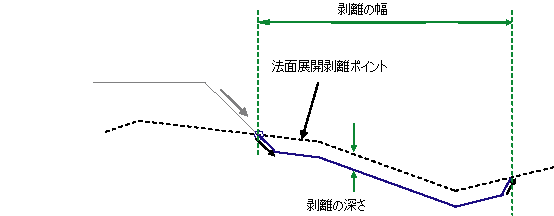

このサブアセンブリは、表土のはぎ取りを指定の深さに指定する場合に使用します。
アタッチメント ポイントは、剥離リンクの内側にあります。

剥離の深さ | 除去する表土の深さを指定します。 | 数値 |
0.05 m 0.167ft |
剥離の幅 | 表土のはぎ取りリージョンの幅を指定します。 | 数値 |
5m 16.67ft |
下り法面 | 元の法面展開ポイントから上り法面の開始点までのはぎ取り延長の既定の下り法面 | 数値 | -2 (:1) |
上り法面 | はぎ取りの底部から現況地盤への勾配に対する上り法面 | 数値、正 | 2 (:1) |

このサブアセンブリは、指定したサーフェス下の剥離層の底部を定義する平行なリンクを挿入します。剥離は、指定したサーフェス直下の挿入ポイントから開始します。下り法面リンクが、挿入ポイントから、入力パラメータで指定した側面まで作成されます。このリンクは、リンクの最も低いポイントと現況地盤の標高差が[剥離の深さ]の値と同じになるまで描画されます。
同様に、上り法面リンクが、[剥離の幅]で指定したオフセットの表土サーフェスから、挿入ポイントまで描画されます。リンクの深さは、リンクの底部と表土サーフェスの標高差が[剥離の深さ]の値と同じようになった状態です。
指定した表土サーフェスと平行なリンクが連続して作成されます。これにより、上記の 2 つの新しいリンクが結合され、剥離層を定義します。
挿入ポイントに垂直リンクを挿入する場合は、下り法面の値をゼロに設定し、剥離の逆側の終点に垂直リンクを挿入する場合は、上り法面の値をゼロに設定します。
レイアウト モードでは、入力パラメータを使用して、下り法面リンクと上り法面リンクを追加します。これら 2 つのリンクの下端を結合すると、水平線が追加され、剥離層が表示されるようになります。
