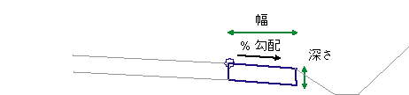

このサブアセンブリは簡易舗装された路肩(表層と路盤付き)を作成します。
アタッチメント ポイントは、表層上における路肩の内側の端にあります。
注: すべての寸法は、特に注記がない限り、メートルまたはフィート単位です。すべての勾配は、「%」記号によりパーセント勾配であることが示されていない限り、底辺 : 高さの比(例、4 : 1)です。
パラメータ |
説明 |
タイプ |
既定値 |
作成方向 |
サブアセンブリを配置する側を指定します。 |
左側/右側 |
右側 |
幅 |
路肩の幅 |
数値、正 |
0.9 m 3 ft |
深さ |
表層から路盤までの深さ |
数値、正 |
0.2 m 0.67 ft |
% 勾配 |
路肩の % 勾配 |
数値 |
-4% |
このセクションでは、1 つまたは複数のターゲット オブジェクトにマッピングすることが可能なサブアセンブリのパラメータを一覧表示します。詳細については、「コリドー ターゲットを指定するには」を参照してください。
ターゲット パラメータ: なし
なし
指定された幅、勾配、深さの路肩リンクをアタッチメント ポイントの外側に挿入します。
レイアウト モードの場合、入力パラメータを使用して、車線を描画します。
