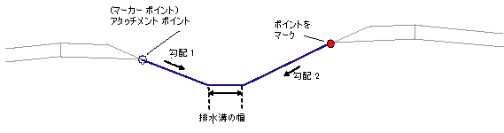

2 点間の勾配リンク
このサブアセンブリは、2 点間に交差リンクを挿入するために使用します。
通常は、隣接または合流する道路 2 本の間にある V 型溝に向かって、交差する勾配を作成するために使用します。溝の底部をフラットに指定することもできます。
アタッチメント
アタッチメント ポイントは、左右一方の交差勾配の外端にあります。定義済みのマークされたポイントは、他方の交差勾配の外端にあることが必要です。アタッチメント ポイントとマークされたポイントの位置は、左右入れ替わってもかまいません。マーカー ポイントの選択を求めるプロンプトが表示された場合は、アタッチ ポイントを選択します。マークされたポイントに名前を付け、このサブアセンブリで[マークされたポイント名]を設定する必要があります。

アタッチメント ポイントとマークされたポイントの位置を決定します。マークされたポイントは、アタッチメント ポイントの左右どちら側に位置してもかまいません。アタッチメント ポイントを起点とするリンクは勾配 1 の指定に、マークされたポイントを起点とするリンクは勾配 2 の指定に従い、それぞれのリンクが交差するまで内側に延長されます。排水溝の幅にゼロ以外の値を指定すると、交差する両勾配間に、水平の排水溝底部リンクが挿入されます。
レイアウト モードの動作
レイアウト モードの場合、指定した入力パラメータ、およびアタッチメント ポイントとマークされたポイントの相対的な位置関係に基づいて、交差リンクとオプションの排水溝底部が計算され、表示されます。
