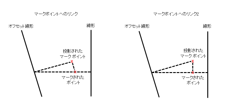

マークポイントへのリンク 2 サブアセンブリとマークポイントへのリンク サブアセンブリとの最大の違いは、リンクに対比してオフセット アセンブリ基線上にマークされたポイントがある場合の、その適用方法にあります。以下の図に、2 つのサブアセンブリの違いを表します。

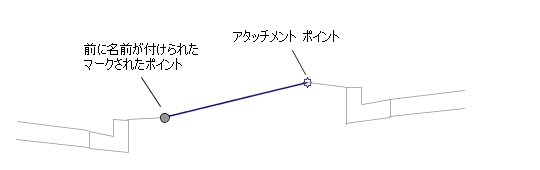

アタッチメント
アタッチメント ポイントは、リンクの始点にあります。リンクは、どの方向にも延長することができます。リンクの方向は、アタッチメント ポイントを基準にマークされたポイントの相対的な位置によって決まります。マークされたポイントに名前を付け、このサブアセンブリで[マークされたポイント名]を設定する必要があります。
