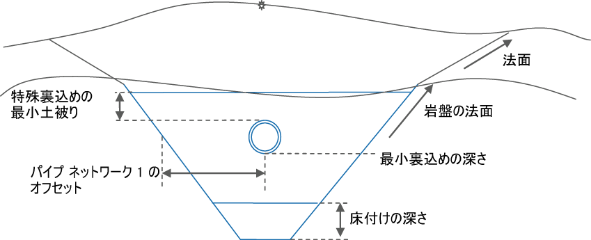

次のどちらのケースにおいても、指定されたパイプ ネットワーク内の 1 つまたは複数のパイプの位置に基づいて、トレンチの底部の深さとトレンチの幅を決定します。[裏込めの最小土被り]は、抽出した横断にある最も高いパイプの上部の外径によって決まります。[裏込めの最小深さ]は、抽出した横断にある最も低いパイプの下部の外径によって決まります。法面がどちらのサーフェス(岩盤または通常)の下にあっても、適切な勾配が使用されます。
ケース 1: パイプ ネットワークを 1 つ選択した場合
[パイプ ネットワーク 1]のみを選択した場合、制御基線の左右 3 フィート(1 メートル)の範囲を探査し、抽出測点におけるパイプの中心線を検索します。[パイプ ネットワーク 1 のオフセット]の値を両側に適用し、パイプの幅または最小幅のうち小さい方の値を決定します。オフセットの値は、図に示すように、パイプの外側の壁から適用されます。パイプの下部の外径に[裏込めの最小深さ]と[床付けの深さ]を加算して、トレンチの底部を決定します。

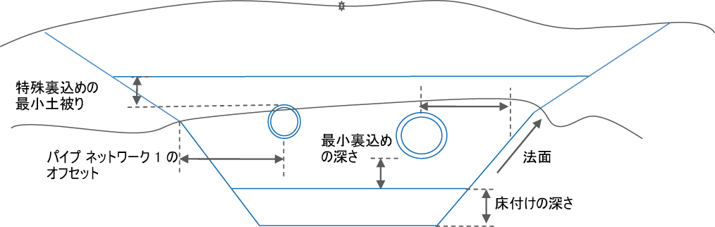

ケース 2: パイプ ネットワークを 2 つ選択した場合
パイプ ネットワークを 2 つ選択した場合、[パイプ ネットワーク 1]は基線の左側、 [パイプ ネットワーク 2]は線形の右側にあると想定されます。2 本のパイプの上部の外径のうち高い方の値に[裏込めの最小土被り]の値を加算して、[裏込めの最小深さ]の裏込材の深さを決定します。2 本のパイプの下部の外径のうち低い方の値に[裏込めの最小深さ]と[床付けの深さ]を加算して、トレンチの底部の深さを決定します。
レイアウト モードの場合、今までの図と同様にトレンチが描画されます。
