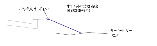

アタッチメント ポイントからターゲット サーフェス上の指定されたオフセットまでリンクを延長するための汎用ユーティリティです。
コリドー モデルを作成している場合は、線形を使用してオフセットを計算できます。
アタッチメント
アタッチメント ポイントは、リンクの始点にあります。

動作
ターゲット サーフェス上の指定されたオフセットのポイントまでリンクを延長します。

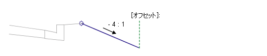

レイアウト モードの動作
レイアウト モードの場合、指定されたオフセットまで引かれた -4 : 1 勾配のリンクを表示します。リンクの最後には、外側を向いた矢印が付きます。
