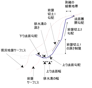

岩盤切土1 の深さ制限 | 最初の岩盤切土勾配の高さ | 数値、正 |
3.0 m 9.0 ft |
岩盤切土1 勾配 | 最初の岩盤切土セグメントの勾配 | 数値、正 | 4 (:1) |
岩盤切土2 勾配 | 2 番目の岩盤切土セグメントの勾配 | 数値、正 | 1 (:1) |
現況地盤の剥離の幅 | 岩盤上部の剥離までの EG の幅 | 数値、正 |

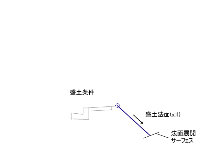

アタッチメント ポイントが切土または盛土のどちらに含まれるかを検証します。アタッチメント ポイントが盛土に含まれる場合は、指定された[盛土法面]で盛土法面展開リンクを現況地盤サーフェスまで延長します。
ポイント P1 または P2 が岩盤サーフェスより下にある場合は、下り法面、排水溝下部、および上り法面を追加し、[岩盤切土1 の深さ制限]で指定された高さで 1 番目の岩盤切土リンクを追加します。[岩盤切土2 勾配]の岩盤サーフェスに達するまで、2 番目の岩盤切土リンクを追加します。また、指定された緩衝地帯の距離の岩盤サーフェスと一致するリンクを作成するときに、剥離領域を作成します。最後に、[法面展開リンクの勾配]パラメータで指定された勾配で現況地盤への法面展開リンクを挿入します。

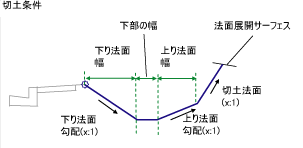

法面展開が切土より下でない場合は、下り法面、排水溝の底部、および上り法面を追加し、指定された[切土法面]で上り法面の終点から法面展開サーフェスまで切土法面展開リンクを延長します。
