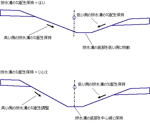

排水溝の勾配を保持
排水溝勾配の上端標高が左右で異なる場合、排水溝の法面を維持して排水溝の位置を移動するか、または排水溝の位置を常に中央に維持して上端標高が高い側の法面を調整するかを選択します。
選択リスト
排水溝の法面を保持、排水溝を中心から移動

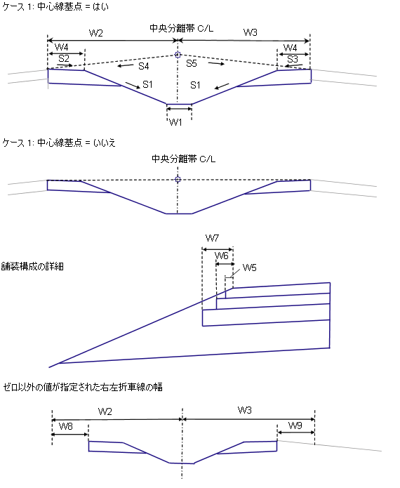

このアセンブリは、左右個別に挿入することはできません。中央分離帯は、アタッチメント ポイントの両側に作成されます。
横断勾配摺り付けの基点
中央分離帯の横断勾配摺り付けの基点は、中心線上、または走行車線の内側の端に設定することができます。[中心線基点]を使用すると、左右外側車線の横断勾配摺り付け勾配は、基線の横断勾配摺り付け仕様によって決定されます。次いで、アタッチメント ポイントを基準とする左右それぞれの中央分離帯幅にこの勾配が適用され、走行車線内側の端の標高が計算されます。[中心線基点]を使用しない場合は、走行車線の端がアタッチメント ポイントの標高に固定されます。
排水溝の標高と勾配
横断勾配摺り付けまたは右左折車線によって排水溝勾配の上端標高が左右で異なるために、排水溝の位置が中心から左右どちらかにずれる場合があります。この場合には、2 つのオプションが用意されています。[排水溝の勾配を保持]を[はい]に設定すると、左右両側で指定した排水溝の勾配値が固定され、排水溝の底部が中心から上端標高の低い勾配側に移動します。[いいえ]に設定すると、排水溝の底部が中央分離帯の中心になるよう調整されます。また、上端標高が低い側の勾配が固定され、高い側の勾配はそれに合わせて調整されます。

レイアウト モードの場合、このアセンブリは、指定した入力パラメータと、車線勾配 -2%、舗装路肩勾配 -5%、右左折車線の幅ゼロの値に基づき、中央分離帯と路肩を計算して表示します。

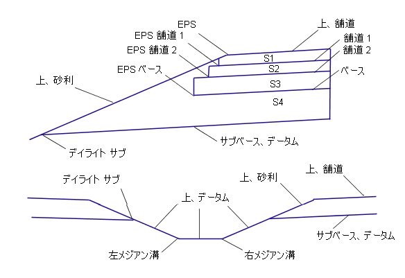

ポイント、リンク、およびシェイプ コード
次の表は、このサブアセンブリのポイント、リンク、およびシェイプ コードのうち、コードが割り当てられているものを一覧表示しています。このサブアセンブリのポイント、リンク、シェイプ コードのうち、コードが割り当てられていないものは表に含まれません。
ポイント、リンク、またはシェイプ
コード
説明
ポイント
次の図を参照
リンク
次の図を参照
S1
Pave1
S2
Pave2
S3
Base
S4
SubBase
コード図
