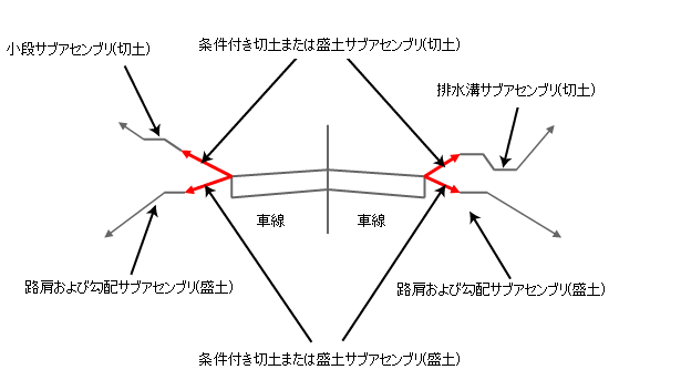

次の図は、次の項目で構成されるコリドー アセンブリ横断を示しています。
条件付き切土または盛土サブアセンブリは、アセンブリに 1 つまたは複数追加できるので、単純な条件付き動作や複雑な条件付き動作をアセンブリに作成できます。たとえば、前の例では、3 メートルなどの指定値を超過した盛土条件が検出された場合に、指定の勾配で自動的に法面展開を行う条件付き切土または盛土サブアセンブリを追加することもできます。また、指定値を超過した盛土条件が検出された場合に、拡幅を自動的に適用する条件付き切土または盛土サブアセンブリも追加できます。
条件付き切土または盛土サブアセンブリを使用してアセンブリを作成する場合、[アセンブリ プロパティ]ダイアログ ボックスの[作図]タブに、サブアセンブリの処理順序を示すアセンブリの作図が表示されます。

複数の条件付き切土または盛土サブアセンブリ
アセンブリの共通のポイントに複数の条件付き切土または盛土サブアセンブリをアタッチできます。この場合、次の図に示すように、複数の切土と盛土の条件付き切土または盛土サブアセンブリが含まれます。
この図では、アセンブリの右側のみを示しています。次の表では、アセンブリのこの側に含まれるコンポーネントについて説明します。
コンポーネント 説明
A アセンブリ基線
B 右側の車線サブアセンブリ
C 条件付き切土または盛土サブアセンブリ([タイプ]パラメータを[切土]に設定)。条件が切土であり、サブアセンブリ(C)に指定した最小距離値と最大距離値の範囲内に切土条件が該当する場合、指定したタイプのサブアセンブリ(G)が適用されます。
D 条件付き切土または盛土サブアセンブリ([タイプ]パラメータを[切土]に設定)。条件が切土であり、サブアセンブリ(D)に指定した最小距離値と最大距離値の範囲内に切土条件が該当する場合、排水溝サブアセンブリ(H)が適用されます。
E 条件付き切土または盛土サブアセンブリ([タイプ]パラメータを[盛土]に設定)。条件が盛土であり、サブアセンブリ(E)に指定した最小距離値と最大距離値の範囲内に盛土条件が該当する場合、指定したタイプのサブアセンブリ(I)が適用されます。
F 条件付き切土または盛土サブアセンブリ([タイプ]パラメータを[盛土]に設定)。条件が盛土であり、サブアセンブリ(F)に指定した最小距離値と最大距離値の範囲内に盛土条件が該当する場合、指定したタイプのサブアセンブリ(J)が適用されます。
G サブアセンブリ(C)に指定した最小距離値と最大距離値の範囲内に切土条件が該当する場合に適用される指定のタイプのサブアセンブリ。
H サブアセンブリ(D)に指定した最小距離値と最大距離値の範囲内に切土条件が該当する場合に適用される指定のタイプのサブアセンブリ。
I サブアセンブリ(E)に指定した最小距離値と最大距離値の範囲内に盛土条件が該当する場合に適用される指定のタイプのサブアセンブリ。
J サブアセンブリ(E)に指定した最小距離値と最大距離値の範囲内に盛土条件が該当する場合に適用される指定のタイプのサブアセンブリ。
