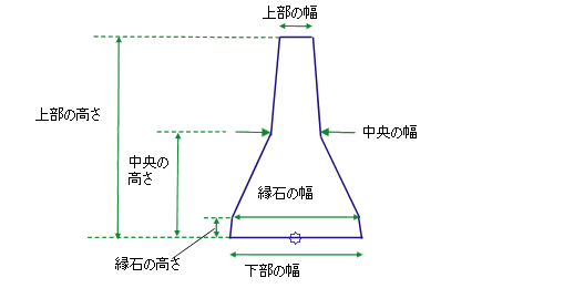

基本バリア
このサブアセンブリは道路サーフェス上に 2 面ニュー ジャージー バリアを作成します。
このサブアセンブリはスタートアップ サブアセンブリの 1 つで、簡単な道路モデルを作成する場合や、チュートリアルおよびトレーニングなどに使用します。

アタッチメント ポイントは、バリア下部の中心にあります。

上部の幅
バリア上部の幅
数値、正
0.15 m
0.5 ft
中央の幅
バリア中央の幅
数値、正
0.225 m
0.75 ft
下部の幅
バリア下部の幅
数値、正
0.6 m
2.0 ft
上部の高さ
バリア上部の高さ
数値、正
0.9 m
3.0 ft
中央の高さ
バリア中央の高さ
数値、正
0.45 m
1.5 ft
縁石の高さ
バリア縁石の高さ
数値、正
0.075 m
0.25 ft
縁石の幅
バリア縁石上部の幅
数値、正
0.6 m
1.9 ft

アタッチメント ポイントを基層の中心にして、2 面ニュー ジャージー バリアのシェイプを作図します。
レイアウト モードの動作
レイアウト モードの場合、入力パラメータにより指定される情報に従って、バリアのシェイプを描画します。
