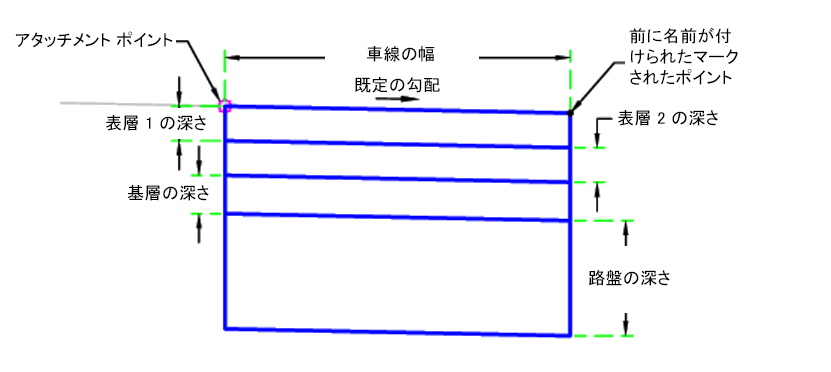

LaneWithMarkedPoint サブアセンブリは、アタッチメント ポイントのリンクを前に名前が付けられたマーク ポイントに接続して、走行車線の横断図を作成します。
このサブアセンブリは、相対的なオフセットまたは標高が異なる隣接する道路間や合流道路の三角地帯など、さまざまな状況で使用することができます。結合ポイントにまだ名前が付けられていない場合は、MarkPoint サブアセンブリを使用してください。
アタッチメント ポイントは、車線の始点にあります。リンクは、どの方向にも延長することができます。リンクの方向は、アタッチメント ポイントを基準にマークされたポイントの相対的な位置によって決まります。マークされたポイントに名前を付け、このサブアセンブリで[マークされたポイント名]を設定する必要があります。[マークされたポイント名]では、すべての文字を大文字にする必要があります。

マークされたポイントが見つかり、車線の幅および車線の勾配がマークされたポイントの位置に基づいて計算されます。マークされたポイントが見つからない場合、ユーザが入力した車線の幅および車線の勾配が使用されます。
アタッチメント ポイントから開始して、指定された幅、深さ、および検出した勾配や入力された勾配を使用し、表層サーフェスおよびそれに平行な路床を挿入します。車線の両側は、垂直リンクで結ばれます。
レイアウト モードの場合、幅と深さの入力パラメータを使用して、すべての斜線のリンクを表示します。
