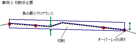

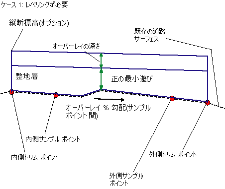

既存サーフェスとオーバーレイ層底面との垂直最小クリアランス。正の値を指定すると、オーバーレイ底面リンクが既存サーフェスの上側に配置され、オーバーレイの下側にレベリング層が作成されます。負の値を指定すると、オーバーレイ底面リンクが既存サーフェス内に配置され、オーバーレイ層と既存サーフェスが重なる部分に切削層が作成されます。

  1. [縦断を使用]の値が[はい]の場合、コリドー縦断の標高がオーバーレイ上面の内側トリム オフセットにおける標高として設定されます。オーバーレイがオーバーレイ勾配に沿って外側トリム オフセットまで延長され、これに平行なリンクがオーバーレイ底面として挿入されます。既存サーフェスの上側とオーバーレイ底面の下側で挟まれた部分は、「Level」というコードを持つ閉じられたシェイプとして維持されます。既存サーフェスの下側とオーバーレイ底面の上側で挟まれた部分は、「Mill」というコードを持つ閉じられたシェイプとして維持されます。
  2. [縦断を使用]の値が[いいえ]の場合、最小クリアランスを既存サーフェスの上側または下側で確保できるように、オーバーレイ底面リンクが上下方向に移動します。最小クリアランスが正の値の場合は、既存サーフェスの上側とオーバーレイ底面の下側との間にレベリング領域を作成します。最小クリアランスが負の値の場合は、既存サーフェスの下側とオーバーレイ底面の上側との間に切削領域を作成します。

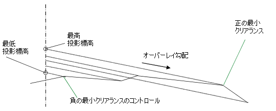

最小クリアランス ポイント
最小クリアランスが適用されるポイントは、次の図で示すように決定されます。
  1. 任意のオフセットで、垂直の投影線が作成されます。
  2. 既存サーフェス上の 2 点のトリム ポイント間に存在する各ポイントが、作成された投影線までオーバーレイ勾配で投影されます。
  3. 投影線で最も高い位置のポイントが正の最小クリアランス値の制御ポイントになります。一方、投影線で最も低い位置のポイントが負の最小クリアランス値の制御ポイントになります。

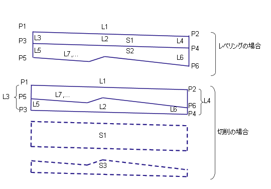

ポイント、リンク、およびシェイプ コード
次の表は、このサブアセンブリのポイント、リンク、およびシェイプ コードのうち、コードが割り当てられているものを一覧表示しています。このサブアセンブリのポイント、リンク、シェイプ コードのうち、コードが割り当てられていないものは表に含まれません。
ポイント、リンク、またはシェイプ
コード
説明
P1、P2
EOV
表層上におけるオーバーレイの端
P3、P4
EOV_Overlay
オーバーレイ底面の端
L1
Top、Pave
オーバーレイの上面
L2、L3、L4
Overlay
オーバーレイ リンク。L3 および L4 は、レベリングおよび切削のどちらの場合でも、オーバーレイ底面から上面に向かって作成される点に注意してください。
L5、L6
Level
Mill
レベリング用
切削用
S1
Overlay
オーバーレイの上面と下面で挟まれた領域。切削処理の場合は、次のコード図が示すように、この領域と切削領域(S3)とが重なります。
S2
Level
既存サーフェスの上側とオーバーレイ底面の下側で挟まれた部分(レベリングの場合)
S3
Mill
既存サーフェスの下側とオーバーレイ底面の上側で挟まれた部分(切削の場合)。次のコード図が示すように、この領域とオーバーレイ領域とが重なります。
コード図
