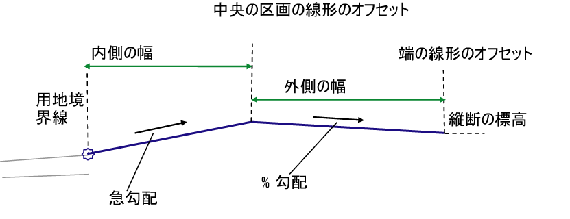

次の図は、区画の背後におけるターゲット縦断の標高がアタッチメント ポイントよりも高い場合に、このサブアセンブリが使用されている例を示しています。

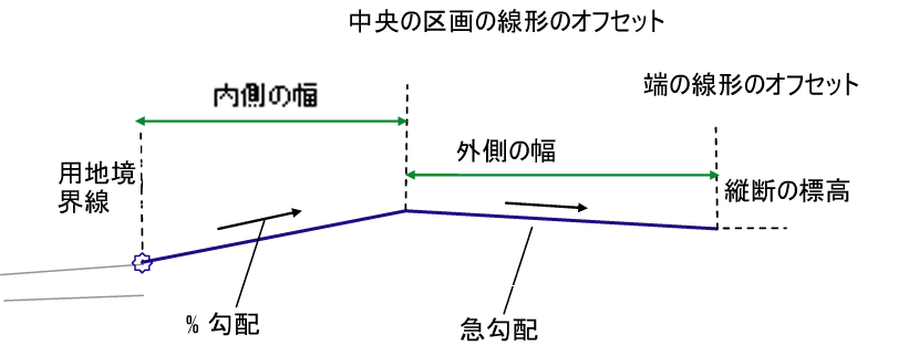

次の図は、アタッチメント ポイントが区画の背後におけるターゲット縦断の標高よりも高い場合に、このサブアセンブリが使用されている例を示しています。

動作
区画勾配アセンブリ ツールは、基本拡幅車線サブアセンブリと同様、用地境界を始点にする必要があります。勾配を保持し、オフセットを区画(既定勾配 1%)の中央に変更します。勾配の値は、ユーザの入力で変更できます。区画の中央には、縦断のない線形が作成されます。アセンブリは、用地境界と上記の中央区画線形を 1% の勾配で繋いだリンクになります。中央区画線形は区画の背面にリンクします。これは固定標高です(例、74.00 フィート)。また、区画の背面側にも 1% の最小勾配を確保しておく必要があります。したがって、規則を整備し、前面の区画勾配が 1% の勾配のときに区画の背面側で 1% の最小勾配を確保できない場合、背面側の区画勾配を 1% に変更し、前面側の区画勾配を急勾配にする必要があります。
レイアウト モードの動作
レイアウト モードの場合、入力パラメータ値を基に車線を描画します。 急勾配の勾配値として 1% を使用します。
