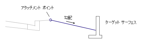

このサブアセンブリは、アタッチメント ポイントからターゲット サーフェスとの最短の接点まで、指定した勾配でリンクを延長するための汎用ユーティリティです。
アタッチメント ポイントは、リンクの始点にあります。

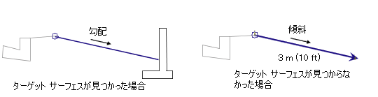

ターゲット サーフェスと交差するまで、指定した勾配でリンクがアタッチメント ポイントの左または右に向かって延長されます。
既定では、アタッチメント ポイントからターゲット サーフェスに切土または盛土のリンクが追加されます。リンクを切土または盛土の条件においてのみ追加する必要がある場合、サブアセンブリの[リンクの追加先]プロパティの値を適切に指定します。切土リンクと盛土リンクが別の勾配になくてはならない場合は、それぞれの勾配での必要に応じて、まず[切土のみ]、次に[盛土のみ]の条件で、このサブアセンブリの追加を同一のアタッチメント ポイントで 2 度行います。
このサブアセンブリには、[横断勾配摺り付けの使用]というオプションの入力パラメータがあります。路肩に横断勾配摺り付けを使用する場合に指定できます。このパラメータで指定できるのは、(a)[外側路肩の勾配]、(b)[内側路肩の勾配]、(c)[外側車線勾配]、(d)[内側車線勾配]、(e)[なし]です。既定の設定は[なし]です。
レイアウト モードの場合、ターゲット サーフェスが直前のサブアセンブリによって挿入されていると、リンクとそのターゲット サーフェスとの交点を見つけます。交点が見つかると、指定した勾配でリンクがサーフェスまで延長されます。交点が見つからない場合は、指定した勾配で、リンクが外側に勾配距離 3 メートルまたは 10 フィート分だけ延長され、リンクの最後には外側を向いた矢印が付きます。
