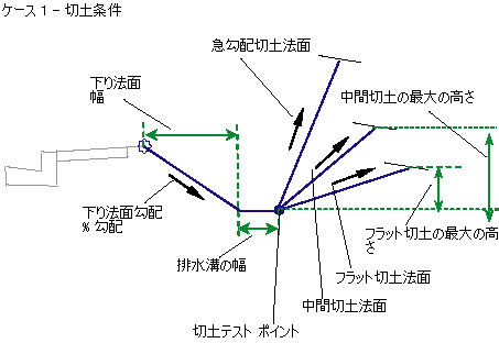

フラット切土法面
最初に試行する最もフラットな排水法面(x : 1)
数値、正
6 ( : 1)
フラット切土の最大の高さ
[フラット切土法面]を使用して結ぶ場合のリンクの最大の高さ
数値
1.5 m
5 ft
中間切土法面
フラット切土法面リンクが[フラット切土の最大の高さ]を超える場合に試行する切土法面
数値、正
4 ( : 1)
中間切土の最大の高さ
[中間切土法面]を使用して結ぶ場合のリンクの最大の高さ
数値
3 m
10 ft
急勾配切土法面
中間切土法面リンクが[中間切土の最大の高さ]を超える場合に使用する切土法面
数値、正
2 ( : 1)
下り法面幅
排水溝の前面リンクの幅(切土横断)
数値
3.6 m
12 ft
下り法面勾配
排水溝の前面リンクの勾配(x : 1)。常に下向きのリンクが挿入されます。
数値、正
4 ( : 1)
排水溝の幅
排水溝底部の幅。V 型溝の場合は、ゼロを使用します。
数値、正
1 m
3 ft

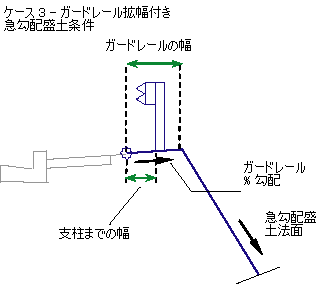

ガードレールの幅
[急勾配盛土法面]を使用する盛土法面のガードレール拡幅リンクの幅。ガードレール拡幅を行わない場合は、ゼロを使用します。
数値、正
0.6 m
2 ft
ガードレール % 勾配
ガードレール拡幅リンクの % 勾配
数値
-2 (%)
ガードレールを含む
ガードレールを含まない
ガードレール拡幅リンクを作成する際に、ガードレール構造物を挿入する場合は[追加]を選択します。ガードレール構造物を挿入しない場合は[省略]を選択します。
追加/省略
省略
支柱までの幅
アタッチメント ポイントからガードレールの支柱の内側の端までの幅(ガードレールを含める場合)
数値
0.3 m
1 ft

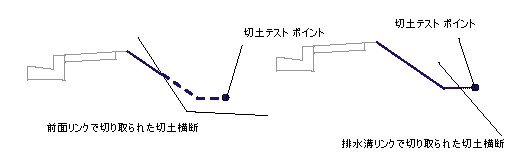

  1. [下り法面幅]、[下り法面勾配]、および[排水溝の幅]パラメータを使用して、切土テスト ポイントの位置(図を参照)を計算します。
  2. 下り法面勾配または排水溝の底部の一部が切土に含まれる場合は、次のプロセスにより、切土横断として断面が計算されます。
    • 切土テスト ポイントがターゲット サーフェスの上側にある場合、下り法面リンクまたは排水溝の底部は、切土から盛土へと変化するサーフェスとの交点で切り取られます。
    • [法面展開リンクを含む]で[省略]が設定されている場合、切土法面展開交点は計算されません。
    • [フラット切土法面]値を使用して、ターゲット サーフェスとの交点が計算されます。
    • フラット切土法面の高さが[フラット切土の最大の高さ]を超える場合、[中間切土法面]値を使用して、ターゲット サーフェスとの交点が再計算されます。
    • 中間切土法面の高さが[中間切土の最大の高さ]を超える場合、[急勾配切土法面]値を使用して、ターゲット サーフェスとの交点が再計算されます。

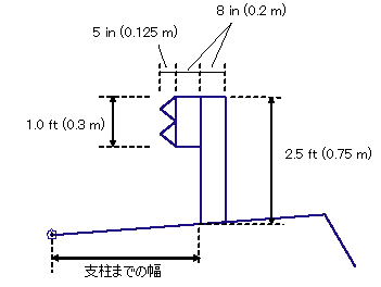

急勾配盛土法面の使用基準を満たす盛土横断には、ガードレール構造物が適用されます。この使用基準を満たし、かつ[ガードレールの幅]がゼロでなく、[ガードレールを含む]で[はい]が設定されている場合は、ガードレール構造物が測点に描画されます。ガードレール構造物の寸法は、次の図のように固定されています。
