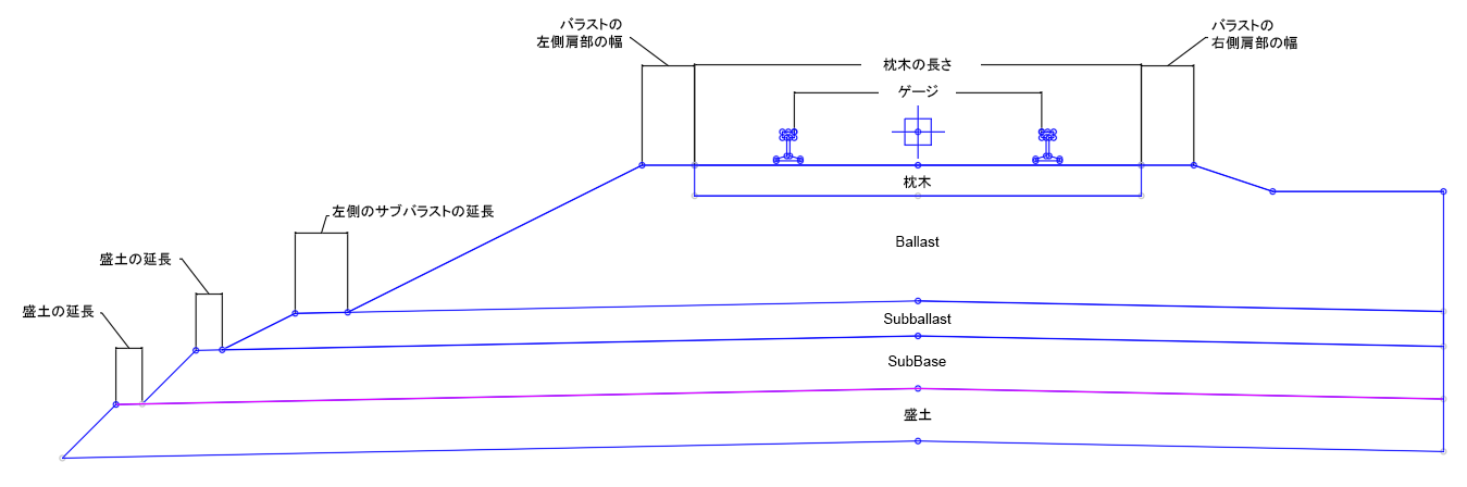

軌道の詳細
このサブアセンブリで使用される軌道のシェイプは、業界標準の軌道のシェイプおよび寸法の単純化された近似値になります。[レール頭幅]、[レールの高さ]、[レール底面幅]を入力パラメータとして使用し、残りの寸法の近似値を生成できます。
レイアウト モードの操作
レイアウト モードの場合、サブアセンブリはレール、枕木、バラスト、サブバラスト、および側面勾配を構成するリンクを表示します。
ポイント、リンク、およびシェイプ コード
次の表は、このサブアセンブリのポイント、リンク、およびシェイプ コードのうち、コードが割り当てられているものを一覧表示しています。このサブアセンブリのポイント、リンク、シェイプ コードのうち、コードが割り当てられていないものは表に含まれません。

コード図
