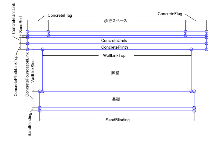

Dual_RailPlatform サブアセンブリには、脚壁、コンクリート台座、歩行スペース、砂床、基礎など、複線プラットフォームによく使用されるレイヤが含まれています。

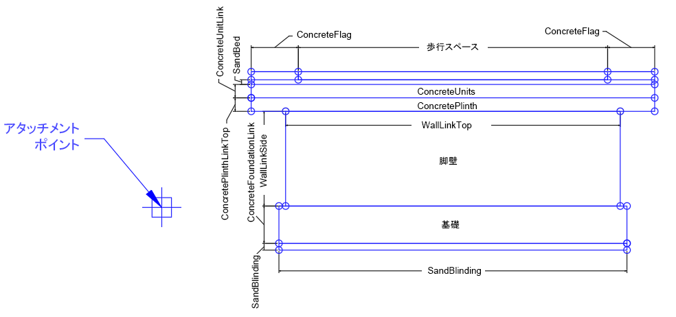

作成方向 | サブアセンブリを配置する側を指定します。 | 左側/右側 | 右側 |

なし。
なし
このサブアセンブリは、可変幅の 2 つの異なる軌道線形間を結ぶ鉄道プラットフォームと、可変勾配の縦断を提供します。プラットフォーム サブアセンブリの挿入ポイントを一次軌道の中心線の線形と縦断上に配置し、上記の入力パラメータと二次軌道のターゲット パラメータを設定して動作を調整します。プラットフォームの入力パラメータを変更し、プラットフォームのオフセットと標高をコントロールするための追加のターゲット パラメータが用意されています。
レイアウト モードでは、このサブアセンブリによって 2 つの鉄道プラットフォームが描画されます。
次の表は、このサブアセンブリのポイント、リンク、およびシェイプ コードのうち、コードが割り当てられているものを一覧表示しています。このサブアセンブリのポイント、リンク、シェイプ コードのうち、コードが割り当てられていないものは表に含まれません。
ポイント、リンク、またはシェイプ |
コード |
説明 |
P1 | WallBottomLeft | 脚壁の左下 |
P2 | WallTopLeft | 脚壁の左上 |
P3 | WallTopRight | 脚壁の右上 |
P4 | WallBottomRight | 脚壁の右下 |
P5 | PlinthBottomLeft | 台座の左下 |
P6 | PlinthTopLeft | 台座の左上 |
P7 | PlinthTopRight | 台座の右上 |
P8 | ConcreteUnitsTopLeft | コンクリート ユニットの左上 |
P9 | ConcreteUnitsTopRight | コンクリート ユニットの右上 |
P10 | SandBedTopLeft | 砂床の左上 |
P11 | SandBedTopRight | 砂床の右上 |
P11/P13 | PlatformEdge | プラットフォームのエッジ |
P14 | PlatformEdgeBottom | プラットフォームのエッジの下 |
P15 | Top、FootwayRightEdge | 歩行スペースの右端 |
P16 | FoundationRightEdge | 基礎の右端 |
P17 | FoundationBottomRight | 基礎の右下 |
P18 | FoundationBottomLeft | 基礎の左下 |
P19 | FoundationEdgeLeft | 基礎の左端 |
P20 | PlinthBottomRight | 台座の右下 |
P21 | SandBlindingRightTop | 敷砂の右上 |
P22 | SandBlindingRightBottom | 敷砂の右下 |
P23 | SandBlindingLeftBottom | 敷砂の左下 |
P24 | FoundationBackTopLeft | 基礎背部の左上 |
P25 | FoundationBackTopRight | 基礎背部の右上 |
L1 | WallLinkSide | 脚壁のリンクの側面 |
L2 | WallLinkTop | 脚壁のリンクの上 |
L3 | WallLinkSide | 脚壁のリンクの側面 |
L4 | WallLinkBottom | 脚壁のリンクの下 |
L5 | ConcretePlinthLink | コンクリート台座のリンク |
L6 | ConcretePlinthLinkTop | コンクリート台座のリンクの上 |
L7 | ConcretePlinthLink | コンクリート台座のリンク |
L8 | ConcretePlinthLinkBottom | コンクリート台座のリンクの下 |
L9 | ConcreteUnitLink | コンクリート ユニットのリンク |
L10 | ConcreteUnitLinkTop | コンクリート ユニットのリンクの上 |
L11 | ConcreteUnitLink | コンクリート ユニットのリンク |
L12 | ConcreteUnitLinkBottom | コンクリート ユニットのリンクの下 |
L13 | SandBedBottomLeft | 砂床の左下 |
L14 | SandBedLinkTop | 砂床のリンクの上 |
L15 | SandBedBottomRight | 砂床の右下 |
L16 | SandBedLinkBottom | 砂床のリンクの下 |
L17 | ConcreteFlagLink | コンクリート笠石のリンク |
L18 | ConcreteFlagLink、Top | コンクリート笠石のリンク、上 |
L19 ~ L20 | ConcreteFlagLink | コンクリート笠石のリンク |
L21 | Footway、Top | 歩行スペース |
L22 | FootwayLink | 歩行スペースのリンク |
L23 | FootwayLinkBottom | 歩行スペースのリンクの下 |
L24 | FootwayLink | 歩行スペースのリンク |
L25 ~ L28 | FoundationLink | 基礎のリンク |
L29 | SandBlindingTop | 敷砂の上 |
L30、L32 | SandBlinding | 敷砂 |
L31 | SandBlindingBottom | 敷砂の下 |
L33、L35 | FoundationBack | 基礎背部 |
L34 | FoundationBackTop | 基礎背部の上 |
L36 | FoundationBackBottom | 基礎背部の下 |
S1 | 脚壁 | 脚壁 |
S2 | ConcretePlinth | コンクリート台座 |
S3 | ConcreteUnits | コンクリート ユニット |
S4 | SandBed | 砂床 |
S5 | ConcreteFlag | コンクリート笠石 |
S6 | Footway | 歩行スペース |
S7 | Foundation | 基礎 |
S8 | SandBlinding | 敷砂 |
