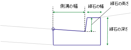

基本街渠
このサブアセンブリは道路の内側の端または外側の端に簡単な街渠構造物を作成します。
このサブアセンブリはスタートアップ サブアセンブリの 1 つで、簡単な道路モデルを作成する場合や、チュートリアルおよびトレーニングなどに使用します。

作成方向
サブアセンブリを配置する側を指定します。
左側/右側
右側
挿入点
街渠の挿入ポイントを[側溝の端]または[縁石の背面]に指定します。
ブール演算
側溝の端
側溝の幅
側溝のフランジからフローラインまでの幅
数値、正
0.45 m
1.5 ft
側溝 % 勾配
側溝の % 勾配
数値
-6%
縁石の高さ
フローラインから縁石上部までの高さ
数値、正
0.225 m
0.75 ft
縁石の幅
縁石上部の幅
数値、正
0.15 m
0.5 ft
縁石の深さ
縁石背面における縁石の上部から下部までの深さ
数値、正
0.45 m
1.5 ft

アタッチメント ポイントを(a)側溝の内側の端(縁)または(b)縁石の背面に配置して、簡単な街渠のシェイプを作成します。縁石面には、傾斜が付くように、一定の少しの幅が追加されます。
レイアウト モードの動作
レイアウト モードの場合、入力パラメータ値により指定される情報に従って、縁石および側溝のシェイプを描画します。
ポイント、リンク、およびシェイプ コード
次の表は、このサブアセンブリのポイント、リンク、およびシェイプ コードのうち、コードが割り当てられているものを一覧表示しています。このサブアセンブリのポイント、リンク、シェイプ コードのうち、コードが割り当てられていないものは表に含まれません。
ポイント、リンク、またはシェイプ
コード
説明
P1
Flange
側溝のフランジ
P2
Flowline_Gutter
側溝のフローライン
P3
TopCurb
縁石の上部
P4
BackCurb
縁石の背面
L1、L2、L3
Top、 Curb
表層上における縁石リンク
L4
Datum
S1
Curb
コード図
