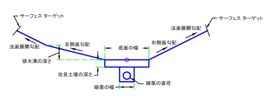

VegetatedSwale
VegetatedSwale サブアセンブリは、雨水処理用の植生の排水溝を作成します。
アタッチメント
アタッチメント ポイントは、植生の排水溝の中央上部にあります。
入力パラメータ
注: すべての寸法の単位は、特に注記がない限り、メートルかフィートです。すべての勾配は、「%」記号によりパーセント勾配であることが示されていない限り、底辺 : 高さの比(例、4 : 1)です。
パラメータ
説明
タイプ
既定値
作成方向 サブアセンブリを配置する側を指定します。 左側/右側 右側
底面の幅 排水溝下部の幅 数値、正 3
改良土壌を含める 排水溝の下に改良土壌を含めます はい/いいえ はい
法面展開勾配 法面展開勾配 数値、正 2 ( : 1 )
改良土壌の深さ 改良土壌の深さ 数値、正
0.5 ft
0.15 m
暗渠の直径 暗渠の直径 数値、正
0.5 ft
0.15 m
暗渠の深さ 暗渠の深さ 数値、正
1 ft
0.30 m
暗渠の幅 暗渠の幅 数値、正
1 ft
0.30 m
暗渠を含める 暗渠を含める はい/いいえ はい
排水溝の深さ 排水溝の深さ 数値、正
1 ft
0.30 m
左側面勾配 左側面勾配 数値、正 4 ( : 1 )
右側面勾配 右側面勾配 数値、正 2 ( : 1 )
ターゲット パラメータ
このセクションでは、1 つまたは複数のターゲット オブジェクトにマッピングすることが可能なサブアセンブリのパラメータを一覧表示します。詳細については、「コリドー ターゲットを指定するには」を参照してください。
パラメータ
説明
ステータス
サーフェス ターゲット 法面展開サーフェスの名前。ターゲットとして使用できるオブジェクト タイプはサーフェスです。 オプション
ランタイム ロジックの割り当て
なし。
出力パラメータ
なし
動作
アタッチメント ポイントから開始し、入力パラメータを使用して排水溝を作成します。サーフェス ターゲットが設定されている場合は、法面展開サーフェスが配置されます(切土の場合のみ)。[暗渠を含める]が[はい]に設定されている場合は、暗渠が作成されます。
レイアウト モードの動作
レイアウト モードの場合、植生の排水溝が作成されます。
