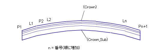

このサブアセンブリは市街地の表層、舗装、路盤、および走行車線の両端を結ぶ放物線の車線の横断図を作成します。
放物線の車線は、連続する短い直線リンクでシミュレートされます。走行車線に対して、横断勾配摺り付けは適用されません。舗装構成は、Autodesk Civil 3D ヘルプの「舗装横断の舗装構成」で説明されている規格に従います。
アタッチメント ポイントは、表層サーフェス上における道路のクラウンにあります。このコンポーネントは、アタッチメント ポイントに対して対称です。

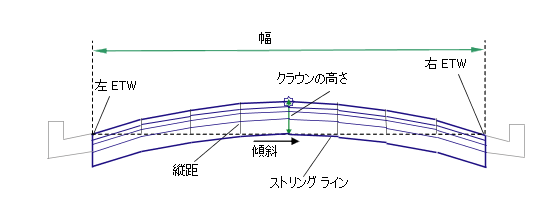

パラメータ |
説明 |
タイプ |
既定値 |
クラウンの高さ |
ストリング ラインの中心から道路のクラウンまでの高さ |
数値、正 |
0.10 m 0.3333 ft. |
幅 |
走行車線の左端から走行車線の右端までの道路の幅 |
数値、正 |
7.2 m 24.0 ft |
表層 1 の深さ |
表層および表層 1 サーフェス間の深さ(省略する場合はゼロ) |
数値、負の数字以外 |
0.025 m 0.083 ft |
表層 2 の深さ |
表層1と表層2サーフェス間の深さ(省略する場合はゼロ) |
数値、負の数字以外 |
0.025 m 0.083 ft |
基層の深さ |
表層2と基層サーフェス間の深さ(省略する場合はゼロ) |
数値、負の数字以外 |
0.100 m 0.333 ft |
路盤の深さ |
基層と路盤サーフェス間の深さ(省略する場合はゼロ) |
数値、負の数字以外 |
0.300 m 1.0 ft |
% 勾配 |
走行車線の左端から右端までのストリング ラインの % 勾配 |
数値 |
0 (%) |
リンク増分 |
放物線シェイプをシミュレートする直線の数 |
数値、正、偶数 |
8 |

アタッチメント ポイントから[クラウンの高さ]を引いて、ストリング ラインの中心を計算し、アタッチメント ポイントに対して対称に[幅]および[勾配]を適用して、走行車線の左右の端を計算します。ストリング ライン上で放物線の縦座標を等間隔に計算し、縦座標ポイントを結ぶ直線リンクを追加します。また、表層 1、表層 2、基層、および路盤サーフェスとして、平行なサーフェスがそれぞれ指定された深さまで挿入されます。
レイアウト モードの場合、指定された入力パラメータから計算した車線リンクを表示します。
