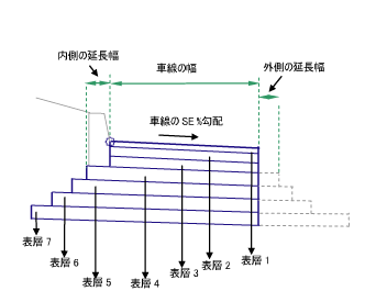

各層はそれぞれ個別に内側と外側の延長オプションを備えています。内側延長および外側延長は、すぐ上の表層に対応する内側または外側の追加の幅を指定します。
例 1:
次の例では、[表層 4 の内側の延長幅]は 0.5 メートルです。[表層 4 の外側の延長幅]はゼロです。このサブアセンブリが右側に挿入された場合、次の図のように描画されます。
例 2:
次の例では、[表層 4 の内側の延長幅]は 0.5 メートルです。[表層 4 の外側の延長幅]は 0.6 メートルです。このサブアセンブリが右側に挿入された場合、次の図のように描画されます。
延長幅は常にプラスの値の幅として指定されます。
表層の幅の指定には、次の方法があります。
