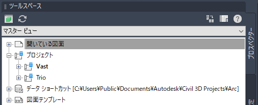

[プロスペクター]ツリーのマスター ビューには、図面とプロジェクトに関する 4 つのコレクション([開いている図面]、[プロジェクト]、[データ ショートカット]、[図面テンプレート])が表示されます。
注: すべてのコレクションを[プロスペクター]ツリーに表示するには、[プロスペクター]タブ上部のドロップダウン リストから[マスター ビュー]を選択します。
: [プロスペクター]に表示されるプロジェクト データを更新します。Vault にログインし、トップ レベルのプロジェクト ノード、個々のプロジェクト ノード、または Vault の図面を選択しているときに使用可能です。
- [開いている図面]: 開いているプロジェクト図面、プロジェクト図面以外の図面が表示されます。
- [プロジェクト]: Vault サーバおよび Vault データベースにログインした後に利用可能な Vault プロジェクトが表示されます。
注: Autodesk Vault Professional をインストールしている場合にのみ、[プロスペクター]で[プロジェクト]コレクションを使用できます。基本 Autodesk Vault をインストールした場合、Vault インタフェースは Autodesk Civil 3D とは統合されず、Autodesk Vault Basic for AutoCAD と同じになります。
注: [プロスペクター]ツリーで Vaultデータベースにアクセスする前に、Autodesk Civil 3D を使用して Vault データベースを設定する必要があります。
- [データ ショートカット]: 使用可能なデータ ショートカット プロジェクトが表示されます。
- [図面テンプレート]: 使用可能な図面テンプレートが表示されます。
