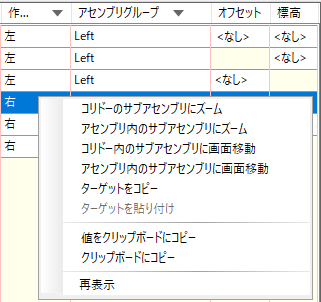

コンテキスト メニュー
コンテキスト メニューのコマンドを使用して、1 つのサブアセンブリからターゲットをコピーし、それらを 1 つまたは複数の他のサブアセンブリに貼り付けたり、サブアセンブリにズームおよび画面移動することができます。
