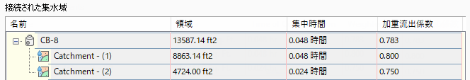

接続された集水域
構造物に接続されている集水域を表示します。
集水域が構造物に接続されていない場合は、[面積][集中時間][加重流出係数]の各フィールドに直接集水域値を入力できます。
名前
現在の構造物の名前およびその構造物に接続されている各集水域を表示します。
[領域]
各集水域の面積および接続された集水域の総面積を表示します。
[集中時間]
各集水域の集中時間および接続されたすべての集水域の中で最も長い集中時間を表示します。
加重流出係数
各集水域の流出係数および接続されたすべての集水域の加重流出係数を表示します。
