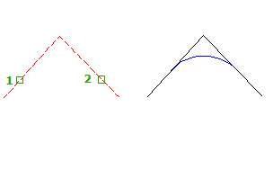

選択した線分は、結果として得られる円曲線の始点(PC)および円曲線の終点(PT)までトリムされません。
曲線計算を使用すると、曲線の定義に必要な値を求めることができます。
検索をクリックします。
- 最初の接線を選択します。
- 2 番目の接線を選択します。
次のプロンプトが表示されます:
