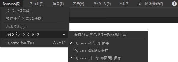

- Dynamo for Civil 3D が Civil 3D のメイン インストールに統合されました。
- Dynamo for Civil 3D が、Python の既定バージョンとして Python 3 をサポートするようになりました。
- Python ノードに、Python 2.7 または 3 のどちらを使用して作成するかを指定できるオプションが追加されました。
- Dynamo コア バージョンが Dynamo 2.10 にアップグレードされました。
