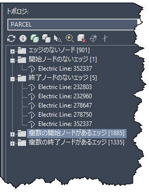

[エリア トポロジ チェッカー]ダイアログ ボックスには、フィーチャ エクスプローラで検出されたすべてのトポロジ エラーが一覧表示されます。
エンタープライズ インダストリ モデルのエリア トポロジ チェッカー
修正した場合は、トポロジ エクスプローラを再表示します。
図面内の選択したフィーチャをハイライト表示します。
フィーチャにズームします。
フィーチャ クラス フォームを開き、フィーチャ情報を表示します。
データベースからフィーチャを削除します。
選択したポリゴンにない図心を作成します。図心がある場合は、非アクティブです。
標準のトポロジ チェックで検出されなかった、交差する線を検索します。まれなケースですが、交差する線によってポリゴンが無効にならない場合にこのコマンドを使用します。このコマンドの実行には長時間かかる可能性があるため、標準のチェックから分離されています。
注: トポロジを初期化する前に、このコマンドを使用できます。たとえば、エンタープライズ インダストリ モデルに移行されたデータを検証するために使用します。
選択したフィーチャにズームします。オブジェクトをクリックするときに自動ズームを有効にするには、このオプションを選択します。
