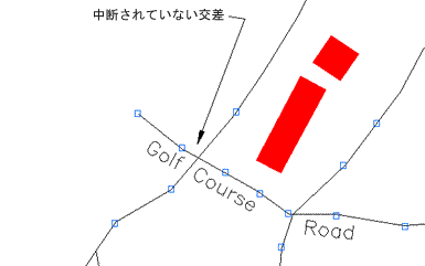

[交差オブジェクトを分割]を使用して、お互いが交差し、交差位置にノードを持たないオブジェクトを探し、交差オブジェクトを分割し、交差位置にノードを作成します。この操作により、線分、円弧、円、ポリラインから成る複雑な交差オブジェクトを交点で分割して、別々の分りやすいオブジェクトにすることができます。
この操作は、ネットワーク トポロジを作成したり、地形等高線を処理したりするときに必要です。最初の例では、ネットワーク トポロジ内に 4 つのリニア オブジェクトがあり、2 つのリニア オブジェクトとしてディジタイズされていました。[交差オブジェクトを分割]を使用した後は、そのリニア オブジェクトは、共通の点で交差する 4 つの別個のオブジェクトです。
