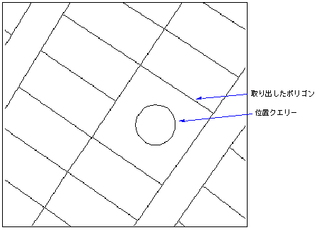

ポリゴンは、単に境界としてでなく、真の領域として処理されます。以下の例では、ポリゴン領域はクエリー境界を超えているので、ポリゴン全体が取り出されます。しかし、ポリゴンを構成するオブジェクトは、いずれもクエリー境界の一部と交差することはありません。
点位置クエリーは、点を含むポリゴンも取り出します。
