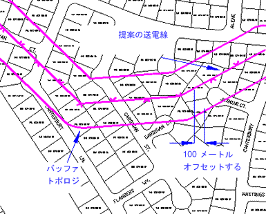

バッファとは、トポロジの周囲に描かれる領域です。たとえば、河川の両側にバッファを指定して、氾濫原の範囲を示すことがあります。
バッファ解析を使用して、既存のトポロジの周囲の領域を表示します。この場合、送電線ネットワーク トポロジのバッファ解析により、新しいポリゴン トポロジが作成されます。
バッファリングでは、既存のノード、ネットワーク、ポリゴン トポロジから新しいポリゴン トポロジを作成して、バッファ オフセットを指定します。
バッファ オフセットは、次のいずれかです。
ポリゴン トポロジだけは、負のオフセット値を使用できます。
