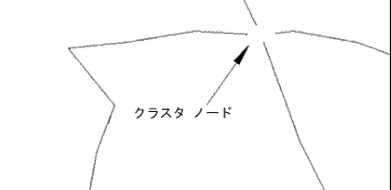

[クラスタ ノードにスナップ]を使用して、同じ点に近い複数のノードを修正します。[クラスタ ノードにスナップ]を使用して、指定された相互の許容半径範囲内でノードを探し、1 つの位置にスナップします。このクリーンアップ操作には、線分およびポリラインの両端のノードが自動的に含まれます。スタンドアロン ノード(点およびブロック)を含めることもできます)。
スナップ ポイントは既存のノードの 1 つになります。リンクの端点にするか、スタンドアロン ノードにするかを選択できます。AutoCAD Map 3D ツールセット は指定された設定に基づき、他のノードの位置を基準として最も "重み" を持つポイントがどれであるかを計算し、最良のスナップ ポイントを決定します。ロックされたオブジェクトについても考慮します。ロックされたノードが[クラスタ ノードにスナップ]操作中に変更または移動されない間は、それらのノードは、スナップ点を決める計算に含まれます。
