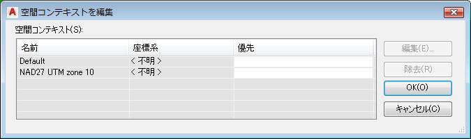

  6. [座標系を編集]をクリック し、[空間コンテキストを編集]ダイアログ ボックスでエントリをクリックします。
    エントリを選択し、[編集]をクリックしてサーフェスの座標系を指定します。
  7. [編集]をクリックします。
