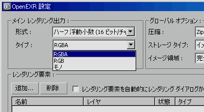

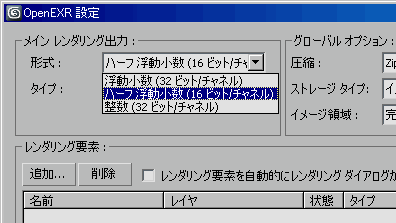

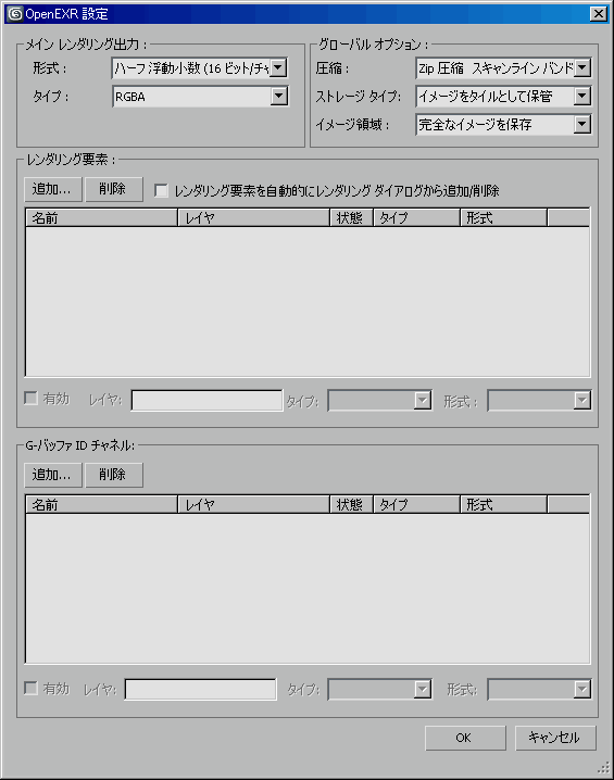

メイン レンダリング出力
次のメソッドは、[OpenEXR 設定](OpenEXR Configuration)ダイアログにある[メイン レンダリング出力](Main Render Output)グループの[形式] (Format)と[タイプ] (Type)設定へのアクセスを提供します。
形式
Type
グローバル オプション
次のメソッドは、[OpenEXR 設定](OpenEXR Configuration)ダイアログダイアログにある、[圧縮] (Compression)、[ストレージ タイプ](Storage Type)、[イメージ領域](Image Region)の設定へのアクセスを提供します。

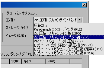

圧縮
<integer>fopenexr.getCompression ()
[圧縮] (Compression)ドロップダウン リストの選択インデックスに対応する整数を返します。
有効な値については次の表を参照してください。
選択インデックスの基数は 0 ですので注意してください。
<boolean>fopenexr.SetCompression <integer>compression
[圧縮] (Compression)ドロップダウン リストを整数引数によって指定されたリストに設定してください。
使用可能な値は次のとおりです。
コード 圧縮タイプ
0 圧縮なし
1 Run Length Encoding (RLE)
2 ZLIB 圧縮、スキャンラインごと
3 ZLIB 圧縮、16 スキャンライン ブロック
4 PIZ ベース ウェーブレット圧縮
5 ロッシー 24 ビット 浮動小数圧縮
6 ロッシー 4 x 4 ピクセル ブロック圧縮
7 ロッシー 4 x 4 ピクセル ブロック圧縮 (固定圧縮率)

<integer>fopenexr.getLayerOutputType <integer>layer
指定された破片のタイプを返します。
可能なレイヤの出力タイプは次の通りです。
0 - RGBA
1 - RGB
2 - モノ
3 - XYZ (G-バッファ チャネルのみ)
4 - XY (G-バッファ チャネルのみ)
5 - UV (G-バッファ チャネルのみ)
<boolean>fopenexr.setLayerOutputType <integer>layer <integer>type
1 番目の引数で指定されたレイヤの出力タイプを 2 番目の引数の値に設定します。
1 番目の引数が 0 として指定されている場合、メイン レンダリング レイヤのタイプが設定されます。
2 番目の引数として可能な値は次の通りです。
0 - RGBA
1 - RGB
2 - モノ
<integer>fopenexr.getLayerOutputFormat <integer>layer
指定されたレイヤの出力フォーマットを返します。
有効な値は次のとおりです。
0 - FLOAT32
1 - FLOAT16
2 - INT32
<boolean>fopenexr.setLayerOutputFormat <integer>layer <integer>format
1 番目の引数で指定されたレイヤの出力フォーマットを 2 番目の引数で指定されたタイプに設定します。
1 番目の引数が 0 として指定されている場合、メイン レンダリング レイヤのフォーマットが設定されます。
0 - FLOAT32
1 - FLOAT16
2 - INT32

レンダリング要素 レイヤ
<maxObject>fopenxr.getRenderElementByLayer <integer>layer
レンダリング要素を指定したレイヤの MAXObject として返します。3ds Max 2017 以降で使用可能です。
<boolean>fopenxr.getLayerEnabled <integer>layer
指定したレイヤが有効な場合は、true を返します。3ds Max 2017 以降で使用可能です。
<boolean>fopenexr.isAutoAddRenderElements ()
[レンダリング要素の自動的な追加/削除](Automatically Add/Remove Render Elements)オプションの現在の状態を返します。
<boolean>fopenexr.setAutoAddRenderElements <boolean>add
[レンダリング要素の自動的な追加/削除](Automatically Add/Remove Render Elements)オプションの現在の状態を設定します。
