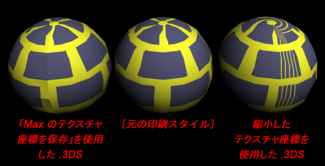

テクスチャ処理された球を見てみましょう。球状のマッピング座標では、マップされたイメージの中央を走る Texel の水平行は赤道に適用され、上部の Texel はすべて北極に集まり、下部の Texel は球の南極に集まります。極における頂点は 1 つだけですが、膨大な数の面がその頂点を使用しており、膨大な数の Texel がそこに集合しています。.3DS 形式のテクスチャ座標の場合、極で許可されるのはテクスチャ頂点 1 つだけです。これによって、極の周辺に激しい歪みが生じてしまいます。
3ds Max では、極の頂点にインデックス付けしている各面には対応するテクスチャ面があり、それが、別のテクスチャの Texel をポイントしている異なるテクスチャ頂点を参照しています。このイメージは周囲を正確にラップし、極の近くにアーティファクトは存在しません。
イメージの右側と左側の Texel が出会うところの継ぎ目に適用されるものもあります。基調となるメッシュ頂点は、2 つの異なる Texel を参照できます。これらは継ぎ目の両側にそれぞれ配置されているものです。.3DS には、値は 1 つしか保存できませんでした。3ds Max では、対応する各テクスチャ面を通して両方の値を参照できます。
このことは、テクスチャ座標によって球を作成し、テクスチャ座標を保持せずに .3DS へ書き出すことで視覚化できます。テクスチャ座標の数は、旧形式に合わせるために減らされます。.3DS を戻し、同じマテリアルを両方のオブジェクト(元の球と読み込まれたメッシュ)に適用し、マッピングを比較します。
[3DS ファイルにシーンを書き出し](3DS Exporter)にある[Max のテクスチャ座標を保存](Preserve Max Texure Coordinates)チェックボックスの役割は何でしょうか。ここでは、メッシュ頂点を複製して、.3DS 形式で必要とされる 1 対 1 の対応関係を成立させます。つまり、球の極の頂点が複数の頂点に分割され、この頂点を参照し異なるテクスチャ頂点を使用している各面に対して 1 つずつになります。これによって座標は保持されますが、共通の頂点またはエッジを共有しない要素間ではスムージングが行われないため、メッシュ スムージングはある部分が損なわれます。(イメージの左側の球を参照)
