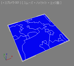

<boolean>PolyToolsTopology.Chaos ()
四角形のグリッドに適用すると、ランダムな形状のパッチで、カオスのトポロジを生成します。
成功した場合は true を、失敗した場合は false を返します。
例:
    --Step 1:
    p = Plane widthsegs:10 lengthsegs:10 wirecolor:blue --create a plane
    convertTo p Editable_Poly --convert to EPoly
    select p --select the plane
    max modify mode --switch to modify panel
    subObjectLevel = 4 --switch to Edge level
    --Step 2:
    PolyToolsTopology.Chaos()

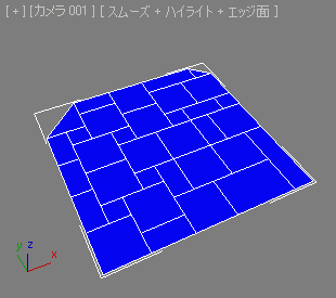

<boolean>PolyToolsTopology.Planks1 ()
四角形のグリッドに適用すると、さまざまなサイズの「板」で、板タイプのトポロジを生成します。
例:
    --Step 1:
    --Step 2:
    PolyToolsTopology.Planks1()

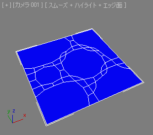

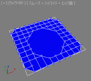

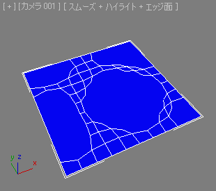

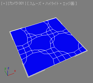

<boolean>PolyToolsTopology.Tatter <integer>size <integer>iterations <integer>smooth
ポリゴンの行によって分離されたトポロジに「穴」を生成します。
1 つめの引数は生成される穴の全体的なサイズを決定します。
2 つめの引数は生成される穴のさまざまなサイズの数を決定します。
3 つめの引数は生成される穴の丸みを決定します。
例:
    --Step 1:
    --Step 2:
    PolyToolsTopology.Tatter 1 1 1
    --Step 1:
    --Step 2:
    PolyToolsTopology.Tatter 2 1 1
    -- Step 1:
    --Step 2:
    PolyToolsTopology.Tatter 3 1 1
    --Step 1:
    --Step 2:
    PolyToolsTopology.Tatter 1 2 1

<boolean>PolyToolsTopology.ScrapVerts ()
2 つのみのエッジで共有されている頂点を削除します。
例:
    --Step 1:
    subObjectLevel = 1 --switch to Edge level
    PolyOp.SetEdgeSelection p #{105} --select one central edge
    for i = 1 to 3 do p.GrowSelection selLevel:#edge --and grow the selection
    p.Remove selLevel:#Edge --then remove the selected edges
    PolyOp.SetEdgeSelection p #{5,8,11} --select a portion of a loop
    p.Remove selLevel:#Edge --and remove it, while leaving some stray vertices
    --Step 2:
