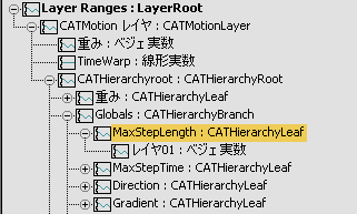

CATHierarchyLeaf : FloatController
CATHierarchyLeaf : FloatController {ec62904,185a28dc}
このコントローラは、3ds Max CAT の CAT モーション コントローラ階層のコンポーネントです。
コンストラクタ:
Class instances not creatable by MAXScript
プロパティ:
 <CATHierarchyLeaf>.Layers (Layer) : float array
レイヤの配列を格納します。
 <CATHierarchyLeaf>.LayerNames : string array
レイヤ名の配列を格納します。
 <CATHierarchyLeaf>.LeafParent : maxObject
リーフ コントローラの親コントローラを格納します。
 <CATHierarchyLeaf>.Weights : maxObject
リーフの[Weights]コントローラを格納します。
 <CATHierarchyLeaf>.LimbData (CATLimbData) : maxObject
リム データ コントローラを格納します。
 <CATHierarchyLeaf>.DefaultVal : float
既定値を格納します。
 <CATHierarchyLeaf>.ActiveLayer : integer
アクティブなレイヤのインデックスを取得/設定します。
