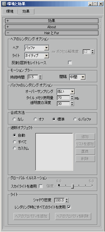

ヘア レンダリング オプション
<HairEffect>.hairMode Integer default: 1 -- integer; Hair_Mode
ヘア レンダリング モードを取得/設定します。
有効な値は次のとおりです。
1- バッファ(既定値)
2: ジオメトリ
3 - MR prim
<HairEffect>.lightingMode Integer default: 1 -- integer; Lighting_Param
ヘアのライト モードを取得/設定します。
有効な値は次のとおりです。
0 -エミュレーション
1 - ネイティブ(既定値)
<HairEffect>.Raytrace_Reflections_Refractions BooleanClass default: false -- boolean; Raytrace_the_Reflections_and_Refractions
[反射/屈折をレイトレース](Raytrace Reflections/Refractions)チェックボックスの状態を取得/設定します。
モーション ブラー
<HairEffect>.mbDuration Float default: 0.5 -- float; MB_Duration
モーション ブラーの継続時間値を取得/設定します。既定値は 0.5 です。
<HairEffect>.mbIntervalType Integer default: 1 -- integer; MB_Interval_Type
モーション ブラーのタイプを取得/設定します。
有効な値は次のとおりです。
0 - 開始
1 - 中間(既定値)
2 - 終了
バッファ レンダリング オプション
<HairEffect>.overSampling Integer default: 3 -- integer
オーバーサンプリング オプションを取得/設定します。
ユーザ インタフェースでのオプションに対応する値は次のとおりです。
1 - ドラフト
3 - 低い
8 - 標準
15 - 高い
23 - 最大
<HairEffect>.tileMemoryUsage Integer default: 70 -- integer; Tile_Memory_Usage_Param
タイル メモリ使用量値を MB 単位で取得/設定します。
3ds Max 2009 以降 で使用可能です。
<HairEffect>.transparencyDepth Integer default:30 -- integer; Transparency_Depth_Param
透明度の深度の値を取得/設定します。
複合法
<HairEffect>.compositionMethod Integer default: 0 -- integer; Composition_Method
バッファ モードでレンダリングする場合に合成メソッドを取得/設定します。
有効な値は次のとおりです。
0 - 標準(既定値)
1 - G バッファ
2 - なし
3 - オフ
遮断オブジェクト
<HairEffect>.occlusionSetType Integer default: 0 -- integer; Occlusion_Set_Type
オクルージョンのタイプを取得/設定します。
有効な値は次のとおりです。
0 - 自動(既定値)
1 - すべて
2 - カスタム
<HairEffect>.occlusionNodesArray Parameter default: #() -- node array; Occlusion_Nodes; SubAnim
明滅ノード配列を取得/設定します。既定値は #()です。
グローバル イルミネーション
<HairEffect>.applyGI BooleanClass default: false -- boolean; Apply_GI
[スカイライトを適用](Apply Skylight)チェックボックスの状態を取得/設定します。
<HairEffect>.GI_Multiplier Float default: 2.0 -- float
[強度] (Multiplier)スライダの値を取得/設定します。
ライティング
<HairEffect>.shadowDensity Float default: 100.0 -- animatable; float; Shadow_Density
シャドウの[密度] (Density)値を取得/設定します。シャドウの相対的な暗さを指定します。既定値の最高値 100.0 では、シャドウが最も暗くなります。最小値の 0.0 では、シャドウは完全な透明になり、レンダリングされません。範囲は 0.0 から 100.0まで、既定値は 100.0 です。
<HairEffect>.useAllLightsBooleanClass default: true -- boolean; Use_All_Lights
[すべてのライトを使用](Use All Lights)オプションの状態を取得/設定します。UI の[レンダリング時にすべてのライトを使用](Use all lights at render time)チェックボックスに対応しています。
true に設定した場合(既定値)、シーンがレンダリングされるときに、シーン内のすべてのスポット ライトが使用され、ヘアからシャドウを投影します。false に設定した場合、Hair プロパティを持つスポット ライトだけが、ヘアに影響します。
