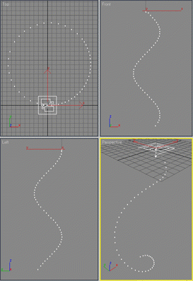

更新したステップ毎の例
説明:
次の例では、詳細コメント付きで既定の更新したステップ毎スクリプトを示しています。
用途:
既定値の更新したステップ毎スクリプトとして PF_Source によって使用されます。
効果:
このスクリプトによってパーティクルの速度と方向が修正され、パーティクルがらせんのパスを追跡するようになります。
例:

    pf_node_current.particleSpeed = [0.05*cos(age), 0.05*sin(age), -0.05]
