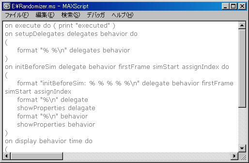

[MAXScript を編集](Edit MaxScript)ボタンは、スクリプト定義動作のロールアウトで、スクリプト定義動作のスクリプトを入力するために使用する[MAXScript エディタ](MAXScript Editor)ウィンドウを開きます。このエディタ ウィンドウは、MAXScript の他のエディタ ウィンドウと似ていますが、スクリプト定義動作用に若干カスタマイズされています。
[ファイル] (File)メニューにある次の要素は、機能が異なります。
[新規] (New): 1 つのスクリプト定義動作につき 1 つのエディタしか開けないので、無効になっています。
[開く] (Open): 既存のエディタ ウィンドウでファイルを開きます。既存のテキストは失われます。
[評価] (Evaluate): スクリプトを評価し、動作のパラメータ ブロックに保存します。
[閉じる] (Close): エラーが検出されなければ、動作のパラメータ ブロックに保存してエディタを閉じます。
スクリプト定義動作のスクリプトは、シミュレーションの計算時に群集システムによって呼び出される一連のイベント ハンドラを定義して実行します。イベント ハンドラは、自動的に非表示の MAXScript コンテキストに含められます。コンテキストの名前は、このダイアログ ボックスの[スクリプトのコンテキスト名](Script Context Name)テキスト ボックスか、それと等しい .scriptContextName から取得されます。
